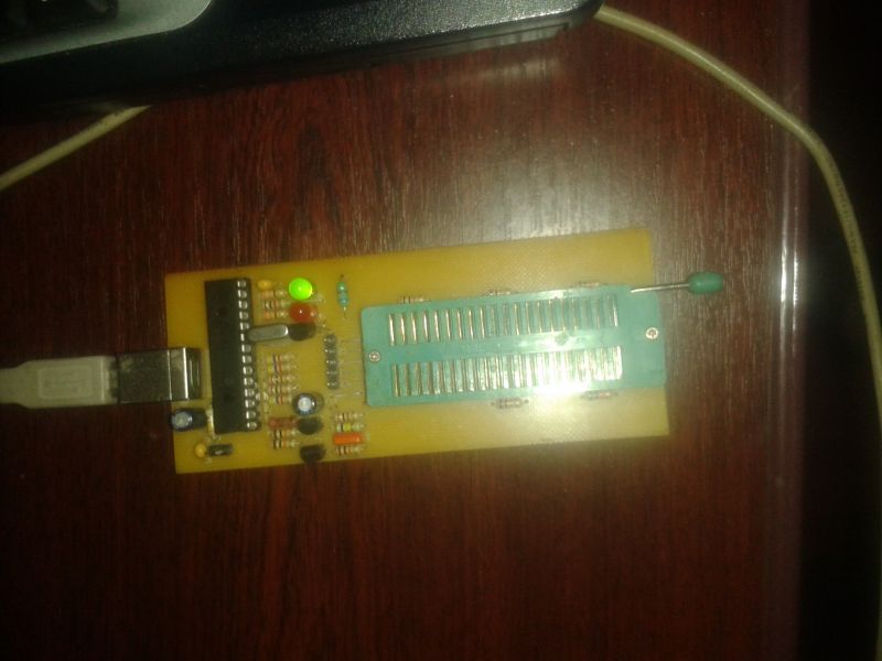

Добрый вечер. Всех с праздником, собрал программатор но не могу на нем прошить 873а\876а
микроконтроллер определяется и читается корректно. 873 без буквы а читается и шьется нормально, также нормально читается и шьется f676.Напряжение программирования 13 в. В какую сторону двигаться ?

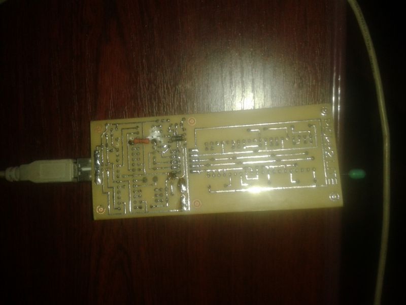

Ну вот фото
Какая информация еще нужна

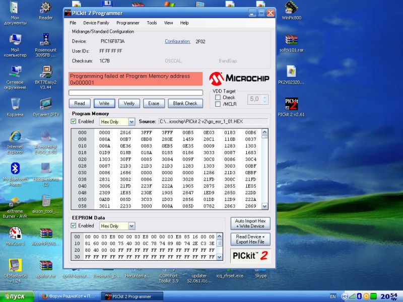

Файл, который пытаетесь прошить, был скомпилирован именно под PIС16F873A?
P.S.
Выложите скрин экрана с "руганью" программы.

скрин

Прошил вашей прошивкой, всё нормально сразу, скрин сделал, но вставить так и не смог. Получается дело в вашем программаторе. Как видно, на верификации сразу по первому адресу встаёт.
У меня как-то была проблема с пикитом, но абсолютно не помню симптомы, но помню что когда я вскрыл его, то оказалось, что ножки выходного разъёма на плате просто вставлены в переходные отверстия, но не припаяны.

Но в чем разница в программировании ? По выводам между А и просто разницы нет . Программатор ведь прошивает контроллер без буквы А. Сегодня попробую подкинуть внешнее питание записи, хотя при замере напряжение на преобразователе около 14в.

Между прочим, есть у PICkit2 такая проблема, сталкивался неоднократно. Именно с этим типом МК. Предвидя
возгласы типа "руки кривые", сразу отмечу - на других программаторах (и COM и USB) с этими же МК никаких
проблем не было. Причем не имеет значения, полный PICkit или lite.

Точно такие же картинки и меня были. Но, когда после этого давал команду "Verify", все было не так радужно. А
именно, верификация не проходила. С другими программаторами (и COM и USB) с этим типом МК таких проблем не
было. Теперь не о технике. Таким как dosikus обычно говорят " Дай ума .опу помазать".
