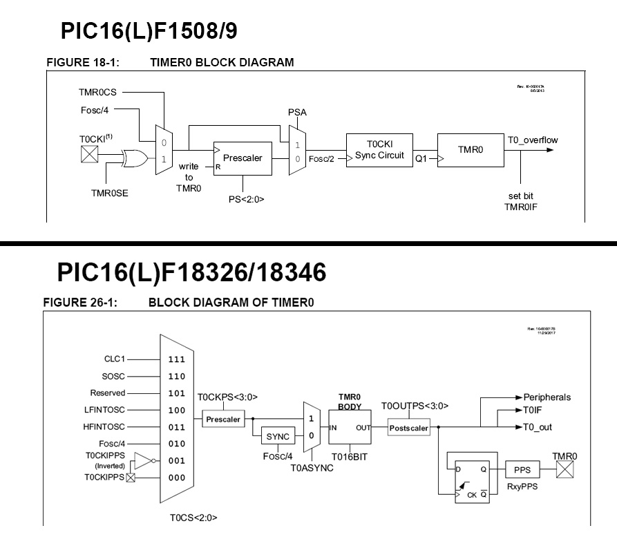

Более подходящей темы не нашел. Частотомер на PIC, вход: по timer0. C, CCS. Вопрос касается "метода досчета". С высоким прескалером (напр. 256) до сих пор много раз применял к старым типам: PIC16F628A, PIC16F648A, PIC16f1509 и другие типы - экспериментально. Все успешные, даже недавно очень положительные попытки из-за относительно високие частоты частотного предела входа (>150 MHz).
Сегодня на столе есть PIC16F18326. Сюрприз - по timer0 нет T0SE/16F648A, нет TMR0SE/16F1509 и аналогичные регистры для Timer0 Source Edge Select bit. T0SC(0-вой бит T0SC/5-ой бит T0CON1: T0SCIPPS/T0T0SCIPPS-inverted) никуда не делся (проверка никогда не выходит с переполнением -> то импульсы при изменении не поступают для досчета).
Есть ли другой способ для досчета (как TMR0SE)? (Aппаратно вкл. два вывода (по AN592) пока не работает по какой-то причине, почему-то прыгает частота). (частично пользуюсь переводчиком БГ->РУ)
f1509_f18326.jpg [139.56 KiB]

Переключиться на источник CLC1, а судя по блок-схеме этой конфигурируемой логической ячейки, либо дёргать её, либо сосчитать, сколько она дёрнулась вполне возможно

Спасибо за направление, действительно не осталось другого блока для добавки импульсы / без внешней периферии/, кроме CLC. Вижу, что в CLC есть XOR (LCxPOL) /также для полярности фронта/. Попробую сначала проверить действие на аппаратный выход (LED). Но CLC для меня новинка, пока есть несколько попыток для усп. настройки :).
f18326_clc.jpg [77.68 KiB]

Возможно, что-то подобное происходит. t0_pre по-прежнему всегда равно нулю (как без досчета). Будем читать инфо ... :). Нет скуки.
Код:
t0_pre = 256;
T0CON1 |= 0b11100000;  // T0CS = 0b111 -> CLC1
uint8_t tmp = get_timer0();
while (tmp == get_timer0()) {
  LC1POL = 0;
  LC1POL = 1;
  t0_pre--;
T0CON1 &= 0b00011111; // T0CS = 0b000 -> T0CKIPPS (True)
freq = ((uint32_t)t0_hi * 256 + (uint32_t)t0_lo) * 256 + (uint32_t)t0_pre;  // prescaler = 256
На самом деле мне пришел в голову еще один вариант: с CLC сделать блокировка входа, как и генератор дополнительных импульсов (с доп. пин?), но превращается в аппаратное решение. И очень не нравится :).

PIC16F18326, 26.3 Programmable Prescaler
... The prescaler is not directly readable or writable. Clearing the prescaler register can be done by writing to the TMR0L register, the T0CON0 register, or the T0CON1 register.

Тогда да - дёргать второй ногой... и мне тоже так не очень нравится.
Добавлено after 4 minutes 4 seconds:
хотя, разве у логической ячейки нет входа с ноги? то есть, сделать её изначально входом частотометра, а потом досчитывать полярностью?

а ещё можно попробовать маршрутизацию cигнала через PPS изменить, то есть, у таймера оставляем навсегда источником логическую ячейку, а в ячейке менять источник в PPS
но это идея наспех, я не вчитывался в способности PPS

4 x AND (1 вход: хардуерной CLC_INPUT_CLCIN0 (PIN_C3), 3 входа:лог 1)
(LC1POL жестко привязан к 1: The output of the logic cell is inverted)
Код:
#bit LC1POL = 0xF11.7
void main() {
  LC1POL = 1;
  setup_clc1(CLC_ENABLED | CLC_OUTPUT_INVERTED | CLC_MODE_AND);
  clc1_setup_input(1, CLC_INPUT_CLCIN0);  // PIN_C3
  clc1_setup_gate(1, CLC_GATE_SET | CLC_GATE_NON_INVERTED_INPUT_1);
  clc1_setup_gate(2, CLC_GATE_SET);
  clc1_setup_gate(3, CLC_GATE_SET);
  clc1_setup_gate(4, CLC_GATE_SET);
  while(TRUE) {
   output_bit(PIN_C4, LC1OUT);
   delay_ms(100);
... маршрутизацию cигнала через PPS изменить ...
Это интересно! :) Спасибо!
Как идея без PPS: при перенастройке один вход в 0 на входного ЛЕ 4И -> входной сигнал прекратится. Затем досчет с LC1POL.
Добавлено after 39 minutes 59 seconds:
На сл. шаге хотел бы попробовать, насколько быстро работает CLC-повторитель.
8,192 MHz на PIN_C3 посчитали успешно на частотомере (без досчета, монтаж на бредборде) ...
28,63636 MHz прошли успешно ...
с входным генератором посложнее стало: 50 ... 100 ... 150 ... 155,000000 MHz. Отлично!
Добавлено after 32 minutes 35 seconds:
Martian, считайте метод с CLC: рабочий :beer:.
Последний разряд начал мерцать с +4 Hz / 0 Hz (с prescaler 256, изм. период 1/4 сек)
Считаю задачу выполненной. Спасибо!
Код:
      t0_pre = 256;
      clc1_setup_gate(1, CLC_GATE_SET | CLC_GATE_CLEAR);
        LC1POL = 0;
        LC1POL = 1;
        t0_pre--;
