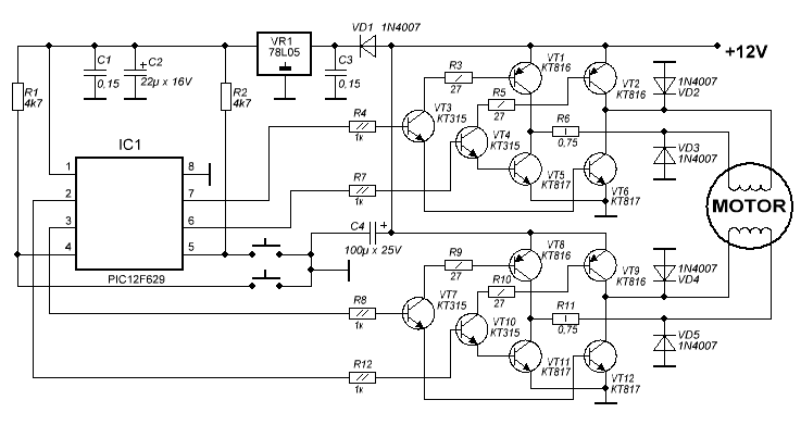

доброго времени суток, нарил в нете схемку драйвера для шагового двигателя на контроллере PIC12F629, к ней есть хекс файл прошивки, нужен исходник для измененич оборотов двигателя!!кто может с хекса витащить или написать програму заново!!!
прилагаю проект в протеусе и файл прошивки!
Комментарий к файлу: хекс
step_motor_629.HEX [1.44 KiB]
Комментарий к файлу: Протеус
step_motor.rar [12.92 KiB]

Разбирайтесь :
step_motor_629.asm [3.39 KiB]
Почти исходник :)
Только не понятно, что Вы хотели увидеть в исходнике, если сами не можете написать такую элементарную программу ? Боюсь, Вам и исходник бы не помог ничем :dont_know:

Ладно учить меня компилировать ето бред!! кто может написать прошивки для схемки с
0.25 об/с
0.5 об/с
0.75 об/с
1об/с
2 об/с
3 об/с
4 об/с
5 об/с
кто напишет рабочий код програми и раскажет как редактировать скорость двигателя и научит компилировать прошивку, пополнение телефона на 40грн или 40 грн на банковскую карту!!!!схему прилагаю

зачем тебе вообще писать программу ?
взял драйвер TB6560 и запитал от 4060 (генератор с делителем) на любую частоту оборотов (можно даже с выбегом частоты типа плавного старта)
драйвер ШД тебе по любому нужен, а так ещё экономишь доллар на 12F629
а за 1,3 доллара(40гр) вряд ли кого найдёшь чтобы написать программу и отладить
может в африке поискать и то вряд ли
если совсем денег нет можешь на мусорке со старых плат драйвера феном сдуть
(как то видел в хламе плату с тремя TB6560AFG отдавали за доллар)
а собирать драйвер на рассыпухе мазохизм имхо
в этом драйвере и микрошаг можно задать и токи старта и удержания и реверс и степ
да паять проще на односторонке развёл и распечатал на плёнку и через фоторезист получишь отличные платы и дёшево, двухсторонка не нужна что удешевляет
ЗЫ так ли уж критично писать на 12F629 ?
AVR подойдёт также хорошо, например какая нибудь недорогая тини
а программы писать на атмел проще и програматор не нужен (5 проводков с порта подцепил и готово)
хотя и на PIC есть простой бесплатный програматор
но заморочек у PIC при отладке больше, опять же один аккумулятор и всё через него гонять
банки памяти гимор одним словом
если соберёшся писать сам то проще будет на атмеле написать.

Вот но еще не проверен так как не могу скомпилировать в хекс
Спойлер; original File = C:\Users\Alex\Desktop\step_motor_629.HEX
processor 12F629
#include <P12F629.INC>

Я так понимаю управлять оборотами нужно с помощью количества импульсов, а частота должна бить статической???
Это не исходник, это декомпилированный хекс файл. В нем топорно зашито.
Вы же хотите:
nyvkom_sv писал(а):
0.25 об/с
0.5 об/с
0.75 об/с
1об/с
2 об/с
3 об/с
4 об/с
5 об/с
Это будет делать совершенно другая прошивка.
В целом тут либо самому, либо за нормальные деньги.
А что такое 40 гривней? Это 1-2 проезда на общественном транспорте или 1.5 литра бензина.
Удачи вам.

Нормальние деньги ето сколько? и сколько будет если не все варианти а один(еще уточню размери шкива и посчитаю какие обороти нужни!!!

если у тебя ещё и шкив на валу сидит, то желателен микрошаг на малых оборотах
а он есть в готовом драйвере (TB6560) который можно запитать от 7555 и выставить резистором любую нужную частоту по входу драйвера, а когда определишься с рабочими частотами то 7555 заменишь на тини или пик восьминожку.
