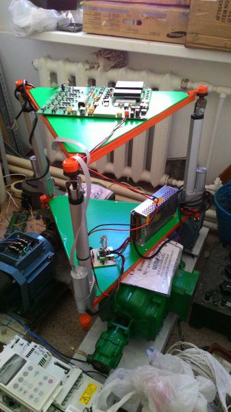

День добрый. Мне просто необходима Ваша помощь товарищи. Собираю так сказать "систему стабилизации плоскости". Идея простая - есть плоскость закрепленная на 3ех линейных приводах. На плоскости установлен датчик сообщающий МК текущее положение в пространстве. Если плоскость отклонена от горизонтального состояния - приводы стараются выставить её "в горизонт".
Ах да - это ж мой диплом.
Так вот с дуру подписался на данную тему (в принципе задачка фигня, т.к. руки не из попы и с МК чуть чуть дружу).
За 3 с небольшим дня сделал всю (почти всю) "механо-электрическую часть" и занялся программированием - и тут то оказался подвох.
Пример кода, который шел с гироскопом отказывается работать (или я идиот и не правильно что то делаю).
В добавок в коде куча не понятных мне команд + подключена библиотека в которой куча разных адресов (видимо необходимые для работы гироскопа, но откуда взятые непонятно).
Так вот -

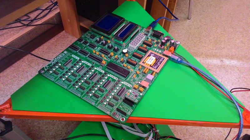

1. Имеющиеся девайсы -Отладочная плата EasyPICv7 с МК pic18f45k22 на борту. ( http://www.mikroe.com/easypic/)
Гироскоп L3GD20 (Подробная инфа с примерами кода - http://www.mikroe.com/click/gyro/)
2. ПО - mikroC PRO for PIC.
Задача -
1. Разобраться в коде прилагаемом к гироскопу до такой степени, чтобы суметь написать его самостоятельно. Тут без Вас товарищи никак (2 дня ковыряюсь с инфой но результата не густо).
2. В идеале - запустить код из комплекта гироскопа.
3. Если нет, то - Подключить Гироскоп через I2C к МК и тупо через UART отправить инфу с него на комп.
На данный момент после прошивки имеющимся кодом МК ведет себя следующим образом - отказывается реагировать на кнопку RESET, в UARTе полнейшая тишина.
Если прошить простой программкой типа : UART1_Write_Text ("Hello"); Инфа успешно доходит до ПК и отображается на компе, что свидетельствует о функциональности соединения.

вот так выглядит это чудо на данный момент - Изображение

Кстати по фотке не видно, плата с гироскопом подключена в сокет основной или тем длиннющим шлейфом? :)))

Гироскоп воткнут в плату (на фото его просто еще нет)
Кстати опять же - Turn ON UART communication SW1.1 and SW2.2 Полная чушь - переключатель SW2.1 должен быть включен а не 2.2. (выяснил куря даташит на МК ибо 2.2 это вообще нога порта С не имеющая отношения к UART.) Пока не устранил данную ошибку UART запустить не удавалось.

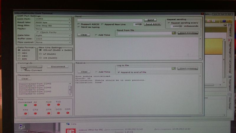

Давайте отлаживать . :)))
Если вы так уперто уверены что UART подключен верно, в терминале стоит верная скорость 115200.
В функции MCU_Init после
Код:
UART1_Init(115200); // Initialize UART -----Включаем юарт на скорости 115200 бод
Delay_ms(100); // Wait for UART module to stabilize Ждем 100мс
Вставьте строки
Код:
UART1_Write_Text("Uart init ok.");

Вот так платка выглядит с гироскопом - Изображение
Не ошибается лишь тот - кто ничего не делает.

Gyro module initialized.
GyroID:22
Calibration: Module should be in rest position.
Calibration: Done!
Это то что вылазиит в UArte без последней части кода.
