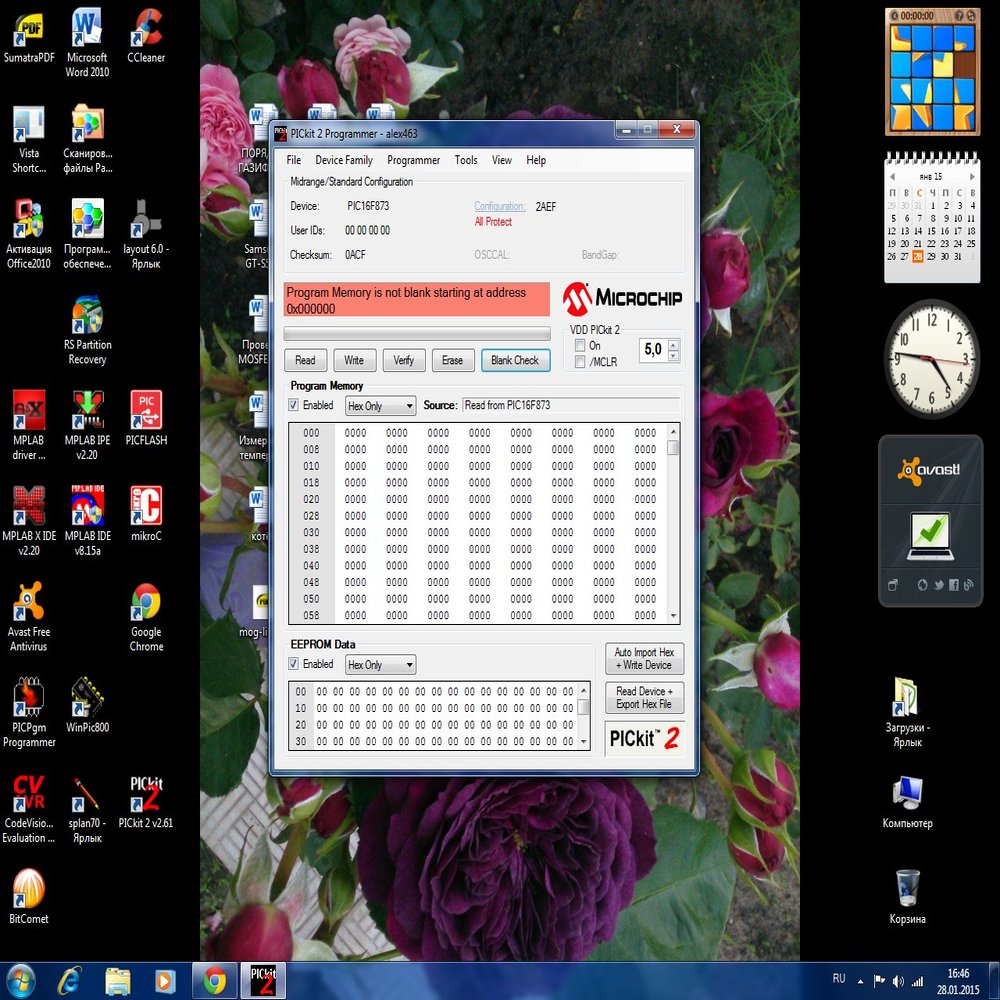

Не стирается PIC16F873.После записи остается то же самое.Что то не везет на 873.Другие мк без проблем.Можно как то исправить?Спасибо.

После записи=все как на картинке-после стирания=все как на картинке.Очистить мк совсем от этой бяки не получается.

ale463, У вас, реально, PIC16F873 или PIC16F873A? /отличие в CONFIGURATION WORD/
Что-то недопонял, Вы в него нули что ли зашиваете? :shock:
 Заголовок сообщения: Re: Не стирается PIC16F873
СообщениеДобавлено: Ср янв 28, 2015 13:50:40
Карма: 139
Рейтинг сообщений: 2954
Сообщений: 24820
Нули он не зашивает. Нули читаются если установлен CodeProtect в конфигурации.
Нужно принудительно стереть CP в кофигурации, кликнув по Configuration и далее ручками...

PIC16F873-20l/SP.Стирал-проверял=всё то же самое.В Tools стоят галки на защите CP и DP серого цвета=не снимаются.Пробовал прошить прошивкой из инета из готового проекта-уже который делал-этот мк не заработал-со старым мк всё работает.Считал с подопытного не стирая=картина осталась та же как на фото.

Как стер, когда Вы упорно показываете ЧТЕНИЕ?
Вы на какую клавишу давите? :dont_know:

КРАМ писал(а):
Нули читаются
У ТС было написано "после ПРОШИВКИ".
А после прошивки там дамп должен быть.
Потому что сперва надо отключить залочивание МК в меню.
Но, вроде, при стирании это и так должно происходить, хотя утверждать не берусь, ибо никогда данной функцией не пользуюсь, а зашиваю сразу новую прошивку (стирание автоматически происходит).

9я нога контроллера (OSC1) в программаторе на общий (можно через 1К0) сидит ?
Не важно что он говорит, важно что он ПОКАЗЫВАЕТ. А показывает он скриншот ЧТЕНИЯ.
Причем во всех случаях. И когда после записи и когда после стирания.

Если поставлена защита - поможет только общее стирание на "высоковольтном" программаторе а-ля an589 (но смотреть внимательно насчет напряжения программирования!).
Есть подвох - для 873-го допустим режим lvp, может программатор/железо "по умолчанию" в том режиме работает...
