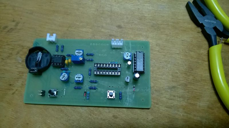

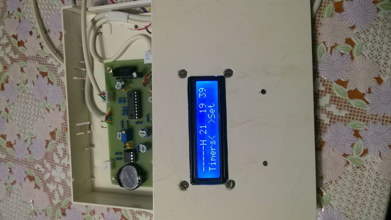

Прошу помощи с переделкой прошивки МК PIC16F628a. Собран таймер для управления оборудованием в аквариуме.МК прошито, работает,но наоборот т.е.при включении ндикации на дисплее 1 должен включиться допустим компрессор,а он отключается, при отключении-включается.

Контроль управления
Ну и помощничек
Силовая часть будет отдельно, пока на макетке.
