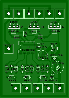

Владимиру душевная благодарность за указания на ошибки в схеме, всё поправлено ! ПДФ файлик ниже )))
управление вежливый свет (-).PDF [55.99 KiB]
рисунок печатной платы, без перемычек!
БВП.JPG [92.48 KiB]

Друзья может кто то сможет мне помочь с оживлением этой задумки?! К сожалению Владимир сейчас занят и не сможет помоч мне с этим проэктиком. Очень надеюсь что остались тут ещё без корыстные люди ))) а то уже 17 человек предложили мне за деньги написать прошивку, да я бы и сам написал но я не понимаю ни чего в этом учить не думаю что кто то станет меня ...
