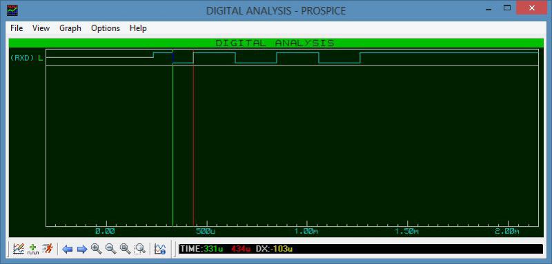

Хочу добавить свежие наблюдения, которые могут помочь.
Решил пока обойтись передачей одного байта и контролировать его правильное отображение в окне терминала.
Вывожу байт 0х33 (00110011), т.к. он должен на анализаторе показать отчетливую картину из-за своей последовательности 0 и 1, и кроме того это ASCII символ числа "3". В результате на терминал выводится одиночный символ кавычек ", его ASCII код 0х22. При это анализатор показывает на порту такую картинку:
На ней отчетливо виден стартовый бит 103 мкс и передача байта, начиная с 0 бита.
Но тогда почему терминал воспринимает 0х33 как 0х22?

Сделал посредством 9-битной передачи. Судя по анализатору в Протеусе, два стопа теперь передаются, но его терминал по-прежнему выдает ерунду.
Буду проверять на железе, т.к. Протеус явно халтурит. Но при этом в режиме 8-1 он все отображает правильно.
