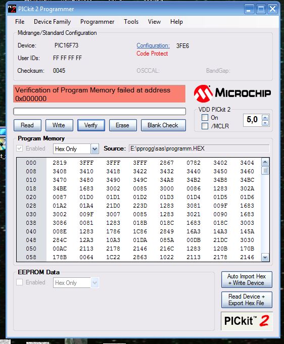

Дабы не плодить темы решил сюда написать, проблема следующая не могу загнать прошивку в контролер, програматор Pickit2, прошивка для pi16f73 више та что подправил otest. Програматор контролер определяет, при записи процес удачно завершается, а вот при вертификации выскакивает ошибка, далее при чтении контролер чист. Биты конфигурации есть в прошивке я их сравнил вроде все правильно, в симуляторе программа работает. В чем может быть проблема?

Откуда: СПб
Code Protect
Установлена защита от считывания. МК прошился и будет работать. Если хочеш прошей этой прошивкой без защиты от считывания.

Спасибо за подсказку, я чет не подумал, а так все работает.
