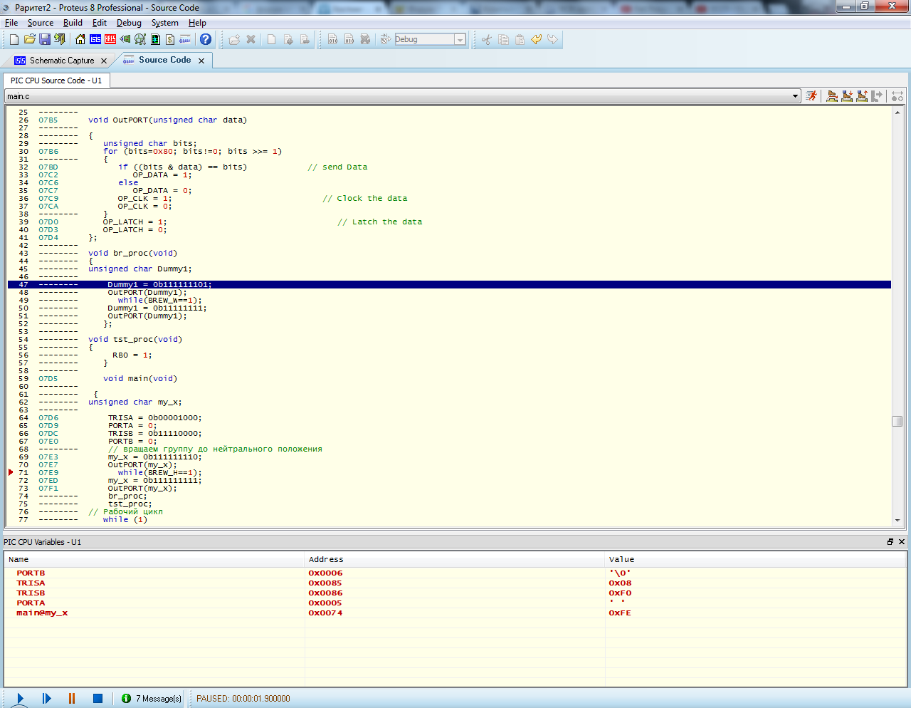

Начал осваивать С для пиков через протеус и наткнулся на странный прикол. У меня не компилируется больше ОДНОЙ функции! Причём поменял хайтековский с на ХС8 - та же хрень! На синтаксис софтина не матерится, симуляцию запускает, но в листинге напротив всех функций, кроме первой, опкоды ОТСУТСТВУЮТ и обращение к оным в пошаговом режиме просто проскакивается, как комментарий.
Это какое-то ограничение самого Протеза, бесплатной версии компилятора или я что-то пропустил?

Может примерчик?

Хотя бы вот. Стащить сам листинг пока не знаю, как, сделал скриншот.

С язък хорошии и мощнъй, но не терпит своеволия
Как оределяется функция
Пример:
int - тип возвращаемого резултата
my_func( - имя функции
int a, int b) - тип и имя параметров
return a+b; - тело функции
- здесь ничего не надо ставить, даже и ;
можно директивъ препроцессора, но ето плохой стил
void main(void)
думаю что у тебя компилятор ругается из за наличие ; там где ему не место.

Для нерусских :) повторю: компилятор НЕ РУГАЕТСЯ. Он честно и без ошибок переводит остаток программы в код и запускает симулятор. Но для приведённых в листинге ПУСТЫХ (void) функций (т.е. процедур) даже адресов не назначает!
При этом если в них нарушить синтаксис, компилятор выматерится.

Лично для тебя даю ссълку на "БИБЛИЮ" - Brian W. Kernighan, Dennis M. Ritchie - The C programming Language
http://cpp.com.ru/kr_cbook/index.html#content
Почитай на досуге.

:) Спасибо, брат-славянин! Книга сия у меня есть, но, пока размышлял, что тебе могло не понравиться, обратил внимание, что процедуры типа void всё равно при вызове должны содержать скобки. О чём я, не писавши на Си уже добрых лет 15, благополучно забыл. Можно было сразу носом ткнуть.
