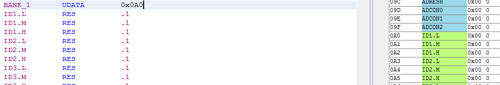

В старом мплабе когда присваиваешь адрес некой символоной метке, например:
МЕТКА EQU 0x11
то эта метка появлялась в окне файловых регистров, по аналогии с именами уже специальных регистров тип TMR0, PORTA и т.д.
В новом же, текущем мплабе присвоенные адресам метки не отображаются в окне файловых регистров.
Потыкал заголовочный файл, попробовал по аналогии сделать как там прописано для специальных регистров
#define METKA METKA
METKA EQU 0x10
Не помогает.
Кто ни будь знает как сделать что бы именованные регистры отображались в мплабе?

Тоже самое как-то спрашивал. Короче надо использовать директиву udata, а не cblock
Tg
 Заголовок сообщения: Re: MPLAB X IDE
СообщениеДобавлено: Чт дек 16, 2021 17:00:02
Зарегистрирован: Пн ноя 11, 2013 03:50:13
Сообщений: 40
её и использую, не помогает.

Конечно, я же не совсем новичёк, я со старого мплаба перешёл на новый.
Можешь сделать скрин file registers на каком нибудь своём проекте, где будут видны пользовательские именованные регистры?
Хочу убедиться что это реально и я просто криворукий (

По идее мы все перешли со старого. И если чип поддерживается, то я до сих пор там и делаю.
2021-12-16_201512.jpg [98.25 KiB]

Через EQU и SET не работает у меня
СообщениеДобавлено: Чт дек 16, 2021 18:52:48
Рейтинг сообщений: 21
Зарегистрирован: Чт ноя 26, 2015 23:22:35
Сообщений: 158
Откуда: не с Уфы
ну, EQU и SET к резервированию памяти не имеют никакого отношения
