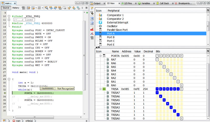

Почему в дебаге не переключается ножка RA0? Простейший код, в железе работает (PIC16F886), а в дебаге как ни тыркаюсь, состояние выхода не меняется
Делеи закамментил, чтоб не мешали дебагом щёлкать.
Добавлено after 1 hour 36 seconds:
Переписал чтоб двигалась ещё 4 нога, она работает, а нулевая нет. Видимо, её что-то перекрывает, а вот что, дотумкать не могу. И почему в жизни работает этот hex, а в симуляторе нет?
Добавлено after 5 minutes 43 seconds:
UPD: Разобрался немного, ногу надо перенастроить, она идёт как ADC, а чтобы работала на выход, надо сбросить бит ANSEL:ANS0. Однако, вопроса, почему работает в железе и не работает в симуляторе это не снимает.
бит ANSEL:ANS4 не влияет на работу ноги RA4, а ANSEL:ANS0 переключает ногу в аналоговый режим и она перестаёт реагировать в симуляторе.
Насколько помню (давно то было, лет 10 назад), и в железе тоже будет некорректно работать, не во всех случаях правильно.
По крайней мере, симулятор (связка MPLab и Proteus) в принципе то довольно точно показывал поведение микроконтроллра, за исключением тех ограничений, которые были описаны в мануале к нему. И чаще случалось наоборот - в симуляторе работает, а в железе - как-то не так. Но и то редко.
