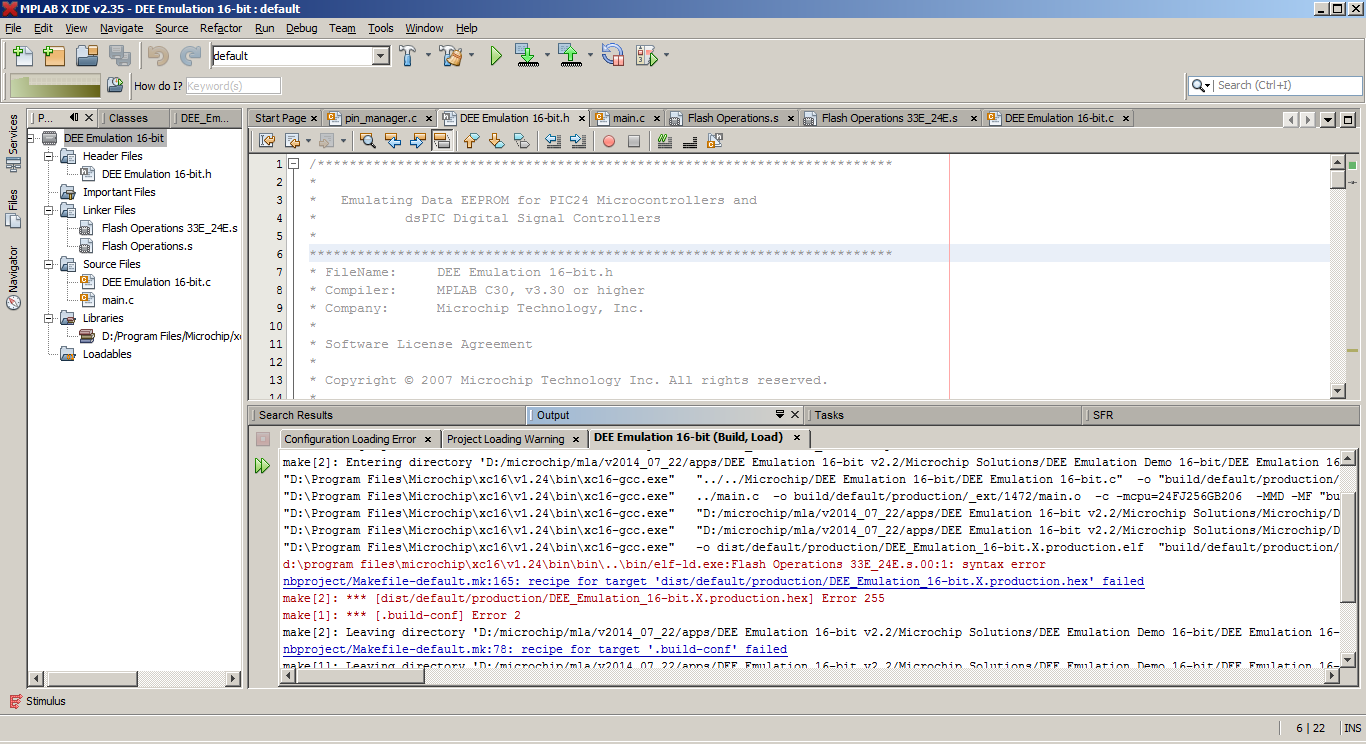

Так... А у меня тут творится неведомая фигня с демо-проектом DEE, который можно скачать с сайта Microchip.
Выскакивает ошибка синтаксиса, причём в библиотечном .s файле.
PIC24FJ256GB206, MPLAB X IDE 2.35, XC16.
В описалове они просят MPLAB 8 и C30... но это как-то кисло совсем уже. Надеюсь, дело не в этом.
Dee_sample.png [102.16 KiB]
Именно в этом... Вот из-за этого постоянного бардака нормальные давно уже свалили с ПИКа... Там всё уже без конца и края...

vinni_puh писал(а):
находить собственные дефекты в коде всегда приятно.
На Вашем уровне они АПРИОРИ будут ТОЛЬКО собственные.
Сарказм вызывают Ваши постоянные подозрения на ЧУЖИЕ баги... :dont_know:
Прицеплен демо для 8-битного С18... :dont_know:
Причем тут С30 и 16 разрядные ПИКи?
Собственно написать эмуляцию EEPROM можно и без библиотеки. Там все элементарно.
Скользящий в выделенном пространстве флеша массив EEPROM.
Каждая новая запись происходит со смещением на длину эмулируемого EEPROM.

КРАМ
Прошу прощения, кинул не тот пример. Он же существует и под С30.
http://www.microchip.com/wwwAppNotes/Ap ... e=en530593
Ну, если не получится пользоваться этими библиотеками - то придётся свои сделать. Просто это время всё. Пользоваться ПЗУ это всего лишь кусочек проекта.

Времени там много не нужно.
Кроме того, библиотеки под ХС16 не переписывались. Если компилем пользоваться интуитивно, то всякий раз будут вылезать такие ошибки.
Я пишу на С30 как раз для того, чтобы не вникать в нюансы отличий XC16 и С30. (А чаще вовсе на АСМ30). Тем более, что на MPLAB X я так и не перешел. Не нравится.
ЗЫ. В Кейле тоже полно опечаток в референсных кодах.

Скомпилилось под XC16 :idea: . Нужно было указать include lib директорию компилятора C30. К слову c библиотеками peripheral_P24F , которые можно скачать дополнительно под XC16 - такая же история. Всё равно ставим С30, и в свойствах проекта XC16 указываем путь к С30/gld.
Ну а сам компилятор, к слову, XC лучше хотя бы потому, что под него написаны все новые mla. C30 выдаём там тучу ошибок.
P.S. Всех с наступившим и Рождеством. Чтобы всё у всех компилировалось! :beer:

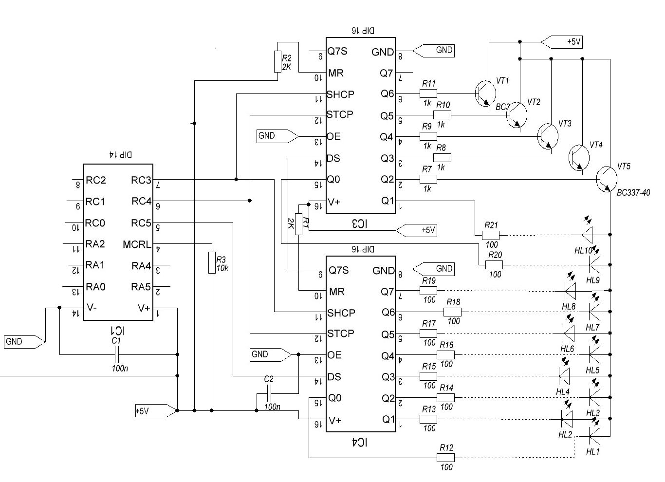

Всем доброго))
Значит появилась зараза ,от которой пока не удается избавиться- А именно засветка светодиодных индикаторов (в виде шкал они у меня).
Индикаторы с ОА,на анодах транзисторные ключи,ключи и катоды управляются с PIC16F676,через сдвиговые регистры(см.схему)
МК работает на частоте 4МГц,индикация в прерывании по TMR0,предделитель сейчас 1:8
Код:
void Indikation (void)                 //Func fin-stage send
       switch(indic_count)
               case 0: Sendbyte(FILTRE1); break;
               case 1: Sendbyte(FILTRE_NULL); break;
               case 2: Sendbyte(FILTRE2); break;
               case 3: Sendbyte(FILTRE_NULL); break;
               case 4: Sendbyte(FILTRE3); break;
               case 5: Sendbyte(FILTRE_NULL); break;
               case 6: Sendbyte(FILTRE4); break;
               case 7: Sendbyte(FILTRE_NULL); break;
               case 8: Sendbyte(FILTRE5); break;
               case 9: Sendbyte(FILTRE_NULL); break;
               default: break;
строка " case 1: Sendbyte(FILTRE_NULL); break;" пишет в регистры значение для их гашения...но слабо помогло ,мучаюсь с этой засветкой ,надеюсь не придется переделывать платку для еще одного регистра или еще чего..
Буду признателен за советы )))
з.ы. МК помимо индикации занимается измерениями и сравнениями

Проблема, вероятнее всего программная. Выкладывайте весь код.
И ещё, немного не понятно по схеме. На ней светодиодная матрица 8x8, а Вы говорите про шкалу. По подробнее опишите, лучше с фоткой, заодно будет видно что за засветы у Вас происходят.

Да.Это я не точно указал.Управление матрицей 5на10.
5столбцов и десять строк .
Добавлю кода вечером (по Москве).
Очень даже ,что проблема программная.Из за скорости работы транзисторных ключей сие происходит.(подсвечиваются все индикаторы .при обычном свете можно увидеть.а темноте и подавно)Менее чем впол-накала светятся индикаторы,будто индикатор еще "хранит" предыдущий/ие результат..и это именно с ключами.На одних регистрах все норм было.
Комментарий к файлу: Код индикации
Project676.rar [2.34 KiB]

Между засветкой предыдущего и следующего ряда( столбца ), должен быть момент полного гашения, тогда никаких засветок не будет.
само собой .строка
как раз отправляет в регистры нули (ну или единицы .)для гашения.ее (в коде видно) я и добавил в функции вывода.Как раз между выводами значении на индикаторы..Да вот не помогло однако..может нужно большее время ? (время в течении которого все индикаторы погашены)
по коду частота вывода и гашения равны..
Вынести процесс Гашения индикаторов в типа обособленную функцию?и увеличить частоту обновления инфы на индикаторах?..
Интересно сколько держать их в погашенном состоянии..
