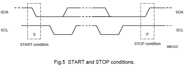

А если серьёзно, для чего nop используют в программе? Понятно, ничего не делать, пропуск командного цикла, задержка. В каких случаях это может понадобиться, пример можно? Если внешнее устройство, порт не поспевает, надо ПП задержки делать, на nop-ах в цикле или таймерах. Но иногда встречались листинги, один-два nop-а и всё. Чего они там задержат?
 Заголовок сообщения: Re: Вопросы начинающих PIC ASM
СообщениеДобавлено: Сб июл 06, 2024 10:02:38
Карма: 25
Рейтинг сообщений: 450
Сообщений: 1645
Откуда: KN34PC, Болгария
Действительно в немногих случаях встречал, ниже: NOP напр. в start/stop I2c, чтобы условие было выполнено.
- требование из документации I2c
- эксперименты со HW Fast-mode plus I2c в PIC18F06Q40, измеренные данные от логического анализатора

....................   i2c_start();
00052:  BSF    4C8.1
00054:  NOP
00056:  BSF    4C8.0
00058:  BRA    005A
0005A:  BCF    4C0.1
0005C:  BCF    4C8.1
0005E:  NOP
00060:  BCF    4C0.0
00062:  BCF    4C8.0
