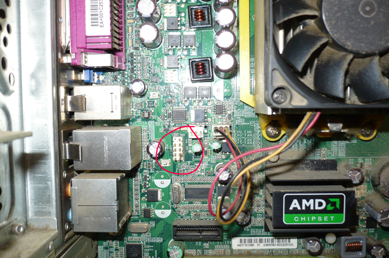

Доброго дня вам, Уважаемые КОТЫ!!!
Я совершенно не мяукаю в теме программирования :dont_know: но надо ведь с чего-то начинать!
Поскребся в просторах сети и зацепился когтем вот за такой программатор Изображение Хочу собрать схемку вольтметра на pic16f676
И вдруг обнаружил что COM порт не выведен с материнской платы Изображение распиновки контактов для Acer Aspire M5100 в инете я не нахожу, методом тыка боюсь :cry: тычусь как слепой кутенок! Как мне скомутировать комп и программатор?
Помогите Ми-и-и-иу!

Скачай любую прогу для управления СОМ портом. Подрыгай ногами и померий мультиком.

Было два варианта расположения штырьков и, соответственно, два варианта шлейфов.

Если нет СОМ порта, делай (купи) USB программатор.
И меньше габариты и стоимсть не выше.

можно еще купить плату PCI-COM. однопортовка где-то баков на 10 потянет.
Но это если небходтм COM. а так, в большинстве плат есть выведенные ножки на плате.
