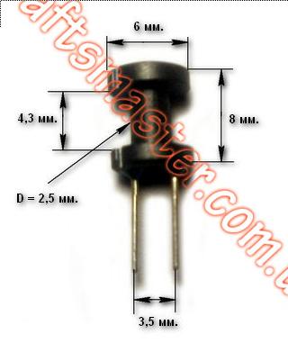

Там самая главная деталь, это дроссель
В электронике каждая деталь на своём месте главная. Что касается дроселя , уже писали о нём. У меня стоит 100мкГн в полном Pickit2.
 Заголовок сообщения: Re: PICKIT2 lite
СообщениеДобавлено: Ср июл 17, 2013 15:57:41
Карма: 22
Рейтинг сообщений: 110
Зарегистрирован: Вс сен 25, 2005 10:07:31
Сообщений: 1219
Откуда: Россия.
Aezumm писал(а):
мне его измерить нечем
Не надо там ничего считать и измерять.
Самое удобное, это взять ферритовую гантельку и намотать проводом 0,1 мм столько витков, сколько влезет.
Размеры гантелек бывают разные.
1.JPG [15.73 KiB]
Кроме индуктивности у дросселя важна еще и добротность.

Ну вас понесло батенька. Вспомните про диаметр провода способ намотки и т.д. Писано уже не раз от 68 до 680 работает одинаково.
У Т.С. нет малейшего представления как работает схема, а поэтому её отладка займет не одну страницу.
