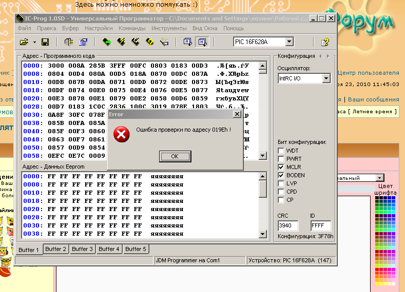

Странно. Но с этой прошивкой на индикаторе постоянно мерцает "- 0,1" :dont_know:
Причём прошил МК только IcProg. WinPic800 постоянно выдавал ошибку (см. вложение)

"Программировать конфигурацию" и "программировать микросхему" это разные действия?
Опять ошибка
ош3.PNG [23.07 KiB]
ош2.PNG [76.72 KiB]

Соник, у тебя проблемы с программатором.

Вообще не пойму. С горем пополам удалось прошить один МК, обе прошивки показывают на индикаторе "- 0,1" :dont_know:
А как я тогда умудрился первый раз прошить хорошо?

Да. И вот очередной полтергейст - только что спокойно прошил тот же МК первой версией прошивки от Soir. Всё работает. :dont_know:
А другой МК не хочет прошиваться первой версией прошивки. Пишет ошибку по адресу.

Соник выложите всё-же схему своего программатора, проблемы с прошиванием МК это однозначно не корректная работа JDM адаптора. Судя из схемы терморегулятора от Soir, используется внутренний генератор МК и плюс вывод MCLR задействован как вход, при такой конфигурации очень часто возникают проблемы при перепрошивке МК. Дело в том что, при подаче питания на программатор МК сразу начинает отработку заложенной в него программы, а так-как MCLR это вход то ни что не может помешать этому. Для того что-бы успешно перепрошивать МК с такой конфигурацией нужно сделать так что-бы напряжение программирования Vpp подавалось первым, а затем напряжение питания МК Vcc/Vdd. Для более конкретного совета и прошу выложить конкретную схему Вашего адаптера.
P.S. Да, и напряжение программирования Vpp должно быть не ниже 12,5 вольт.
Вот описание и схема http://radiohlam.ru/control/RCD_pic_prog.htm :)
Добавлено: блин, ну что за полтергейст? МК полежал на столе и я решил попробовать замерить напряжение на 4 ножке во время программирования. Оказалось 12,6 и по 0,1 вольта снижается до 11,7. Потом снова повышается до 12,5 и по 0,1 вольта спадает до 11,3. IcProg: "МК успешно прошит!" Вставляю в панельку - работает! :o :dont_know:
В этом случае на ум приходит только добавить в параллель С1 ещё один кондёр микрофарад эдак на 220 и на то же напряжение, или возможно у установленного в программаторе С1 большой ток саморазряда, можно попробовать заменить на подходящий из негодной материнки.
Попробую заменить или подпаять ещё. На такие ёмкости только оксидные конденсаторы можно найти...

Добавлено:
Запаял конденсатор на 1000 мкф. Не помогает.
Новой версией прошивки не прошивается. Постоянно "ошибка адреса записи!". :dont_know:

Soir писал(а):
Надо, наверно, самому брать паяльник в руки... проверять что и как.
Спаял навесным монтажом. Поправил прошивку (-0,1 мой косяк). Устройство работает. Не проверял включение нагрузок - поленился. Перепрошивал раз пять (JDM, WinPic800), никаких ошибок.
Прошивку перезалил сюда: http://radiokot.ru/forum/viewtopic.php?p=626220#p626220

Сейчас попробую.
ПС: я уже свой программатор до дырки микроконтроллерами дотёр :)))
Обновление:
Soir, мерцания больше нет. Прошил с первого раза :)
Аlex, по Вашей прошивке на индикаторе постоянно светится "- 0,1".
