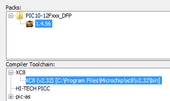

Кто знает, почему этот компилятор выдаёт предупреждения в листинге типа "Unable to resolve identifier XXX"? Где XXX любой регистр микроконтроллера. Даже на строчку #include <xc.h> ругается. Программу и компилятор переустанавливал, проблему пытался искать в интернете, но там быстро заблудился по англоязычным форумам. Пытался удалять папку кэша, как советовали, не помогло.
Из-за этой беды нет ни автоподсказки по регистрам микроконтроллера, да и весь код престрит предупреждениями, хотя компилируется нормально и без ошибок.
Еще проблема. К примеру такая запись установки битов регистра раньше была легальна и работала.
OPTION_REGbits.nGPPU = 1;
То есть после установки точки компилятор мне подсказывал имена битов регистра. Сейчас этого нет. Я и так с даташником не расстаюсь, чтобы все время нырять в него за подобной информацией. А тут еще и подсказки все сломались. :kill:
 Заголовок сообщения: Re: MPLAB X IDE
СообщениеДобавлено: Ср окт 27, 2021 17:43:49
Карма: 139
Рейтинг сообщений: 2916
Сообщений: 23675
Есть такое мнение, что DFP (Device Family Pack) не соответствует версии компилятора.
прошивка для PIC12F683
