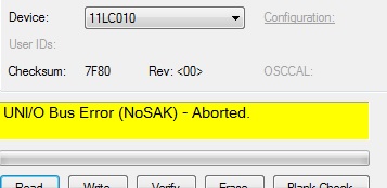

приветствую...
поддерживает ли пиккит 3,5+ микросхемы памяти UNI/O™?...
в мплаб х в выборе присутствуют, но к каким пинам подключать?...
обходя разложенные грабли мы теряем драгоценный опыт...

... микросхемы памяти UNI/O™?...
PICkit Programmer -> Help -> PICkit 3 Programmer Application ReadMe.txt
строка 496:
> 11LC UNI/O bus devices:
NOTE: The UNI/O (llLC) Serial EEPROM devices require the following PICkit 3 hardware consideration or change to work properly:
Application pull-up resistor needs to be 9.1k ohm or less
or
Remove R50 from the PICkit 3.
Connections for 11LC devices
PICkit 3 Pin - 11LC Device Pin (DIP):
(2) Vdd -> 8 Vcc
(3) GND -> 4 Vss
(6) PGM(LVP) -> 5 SCIO

спасибо огромное...)))
брал у наших прищуренных друзей, на этом выводе они решили сэкономить...
благо митька под боком и цена в s-10 на микруху из серии *дорога дороже*...вечером дособеру пиккит до полного и попробую...)))
строка 496:
or
(2) Vdd -> 8 Vcc
(3) GND -> 4 Vss
и с подтягивающим, и без на пиккит 2 и пиккит 3 Изображение
мплаб ипе 6.15 выбрать даёт, но при попытках настроек питания и тд кричит что пиккит3 это семейство не поддерживает...

Загружали ОС для поддержку программы?
 Заголовок сообщения: Re: Вопрос про PICkit2 и PICkit3
СообщениеДобавлено: Вт янв 09, 2024 15:06:47
Зарегистрирован: Ср фев 16, 2022 21:11:53
Сообщений: 8
Откуда: москва
конечно...
иначе он из мплаб мод не вышел бы...

Попробуйте PICkit2 загружает ли напр. 24C02, чтобы проверить AUX pin.
