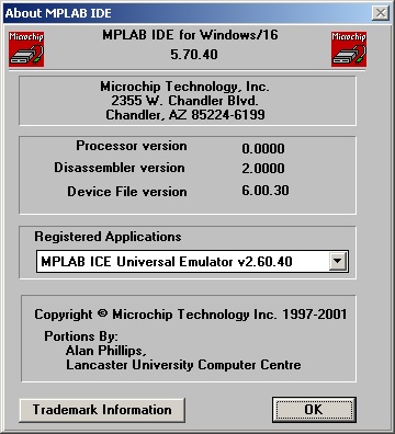

Решил я значит обмазаться древними технологиями и разобраться с PIC16
Имеем вот такой конфиг.
Набросал простенький код
Код:
list   p=16F877
   __CONFIG _CP_OFF & _WDT_OFF & _PWRTE_ON& _XT_OSC
#include <P16F877.INC>
   org 0x0000
   goto start
   org 0x0004
   nop
start:
   bcf STATUS, RP0
   bcf STATUS, RP1
   clrf PORTD
   bsf STATUS, RP0
   bcf TRISD, 0
   bcf STATUS, RP0
   bsf PORTD, 0
loop:
   nop
   goto loop
   end
Компиляется всё без ошибок. Есть правда один варнинг
Код:
Compiling MAIN.ASM:
Command line: "C:\PROGRA~1\MPLAB\MPASMWIN.EXE /e+ /l+ /c+ /p16F877 /omain.o /q Z:\DISK\PIC\MAIN.ASM"
Message[302] Z:\DISK\PIC\MAIN.ASM 15 : Register in operand not in bank 0.  Ensure that bank bits are correct.
Но, как мы знаем, варнинг не ошибка :))
Для протеуса отдельно пытаюсь сгенерировать cof файл
И тут вылезает ошибка.
Код:
Z:\Disk\pic>mplink /l"C:\Program Files\MPLAB" "C:\Program Files\MPLAB\16f877.lkr" main.o /o"main.cof"
MPLINK 3.10.03, Linker
Copyright (c) 2002 Microchip Technology Inc.
Error - section '.org_1' can not fit the absolute section. Section '.org_1' start=0x00000004, length=0x00000014
Errors    : 1
Z:\Disk\pic>
Что я делаю не так?
Если посмотреть файлик 16f877.lkr то там как раз с 0x00 по 0x04 идет вектор прерываний
Код:
CODEPAGE   NAME=vectors  START=0x0      END=0x4      PROTECTED
Файлик файлик 16f877.lkr

Что я делаю не так?
Закомментируйте строку Org 00004h
Зачем она если не используется прерывание?
