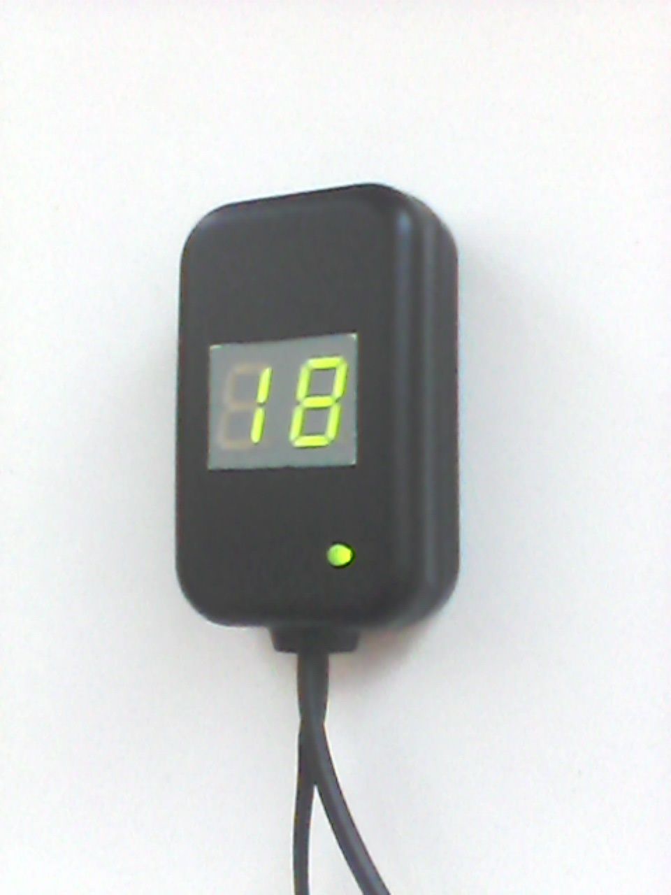

Спасибо огромное Soir ! Базы транзисторов через резисторы на порты, эмиттеры к +5V, коллекторы к анодам, правильно?
Правильно.

Вот и мой термометр! Выражаю огромную благодарность Soir за неоценимую помощь!!!
