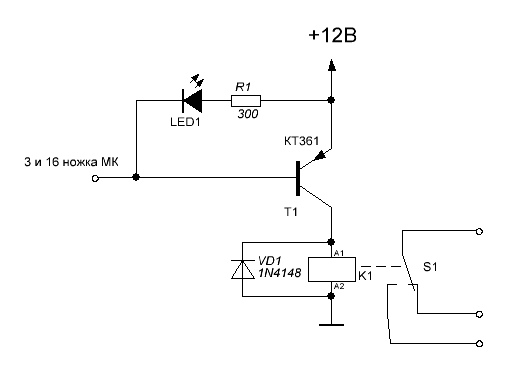

Soir, я сталкивался с такой поблемой. При чтении температуры с датчика происходит подмигивание индикаторов.
Посмотри рисунок. На нём хорошо виден этот "косяк". И этого срыва, оказывается, достаточно что-бы видеть подмигивание на индикаторах.
Решение проблемы:
1. Синхронизировать каждое обращение к датчику с переключением индикаторов, что-бы обмен осуществлялся во время горения одного из индикаторов.
2. Не запрещать прерывания при общении с датчиком. Черевато ложным чтением (лечится проверкой CRC и повторным опросом).
aa.jpg [141.18 KiB]

Я пока схемку исполнительного устройства накидал. Скажите сколько у меня ошибок? :cry:
иу.GIF [3.42 KiB]
