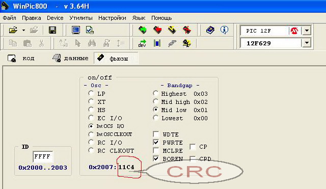

Собрал вот ентот девайс: http://radiohlam.ru/control/i2c_eeprom_copy.htm
Подскажите пожалуйста как правильно настроить WinPic 800 или Icprog.
Какой калибровачный бит должен быть?
В прошивке его нет. А с нового пика я уже затёр.
В инете нашел вроде 343С и 3488, но девайс неправильно работает.
Не совпадает СRC. С пиками первый раз столкнулся.
Для каждого МК свой. Если МК работает с кварцем вообще не нужен. Если МК не делает точные тайминги в программе и работает без кварца ,то любой.
Не совпадает СRC.
CRC чего ?

otest писал(а):
CRC чего ?
Контрольная сумма файла прошивки и прошитый этой прошивкой пик.
Кошка случайно подсказала!
 Заголовок сообщения: Re: Прошивка Pic 12F629/675
СообщениеДобавлено: Вт апр 17, 2012 17:02:36
Карма: 27
Рейтинг сообщений: 1283
Сообщений: 7853
Ни когда не заморачивался с CRC. Прошил сравнил и всё. Если нет сравнения значит не прошил.

Откуда: 056.RU
При сравнении желтая полоска, это значить правильно?
СообщениеДобавлено: Вт апр 17, 2012 18:19:06
Карма: 27
Сообщений: 7853
Странные ориентиры -полоски, СРС. Я и на цвет не смотрю если ОК значит ОК или error.
А слабо востановить?

При прошивки обращайте внимание на бит CP (бит защиты) иначе будет вылетать сообщение об ошибке. Программа просто не может считать МК. OSSCAL восстановить надо.

Cпасибо всем.
Джиг - Icprog нормально все шьет. Проверил на других прошивках для других девайсов.
Видимо недоработаный девайс или прошивка.
Вот они "сранные ориентиры":
Проверка жёлтая полоса.jpg [27.25 KiB]
CRC.JPG [67.72 KiB]
