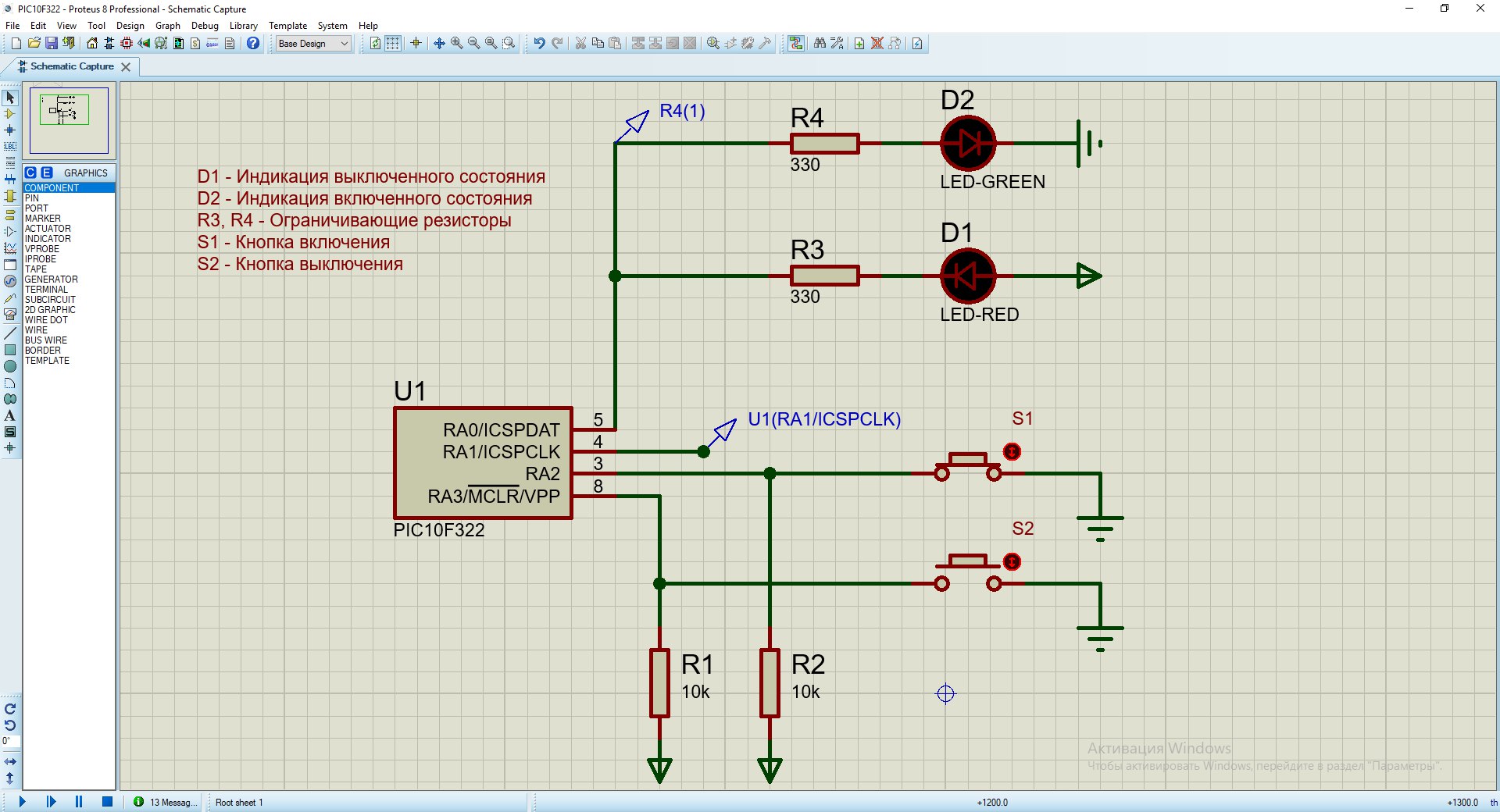

По вашей схеме: нажатая кнопка - "0".
По программе: Если на всех входах "1" (кнопки отпущены) - проход программы с зацикливанием на "BCF PORTA, 0x2" (без возврата в начало программы).
 Заголовок сообщения: Re: Формирование случайной импульсной последовательности
СообщениеДобавлено: Пт дек 08, 2017 20:08:35
Зарегистрирован: Вс май 28, 2017 19:07:32
Сообщений: 63
А почему так?

В общем, я сделал так:
1. Поменял сопротивления резисторов R1 на R2, а R2 на R1.
2. Изменил сопротивление кнопки в разомкнутом состоянии на 500 МОм.
Теперь кнопки работают так, как должны.

Я говорил по вашей схеме от Пт дек 08, 2017 18:25:00 .

Вот схема:

SpeedFighter писал(а):
3. Правильно ли я прикинул алгоритм быстродействия функции задерки
я бы плакал через строку...
СообщениеДобавлено: Вс дек 10, 2017 07:54:13
Сообщений: 63
1. Как просто можно получить случайное целое число для начального значения, как описано в этом сообщении
а как написано в этом сообщении - это сложно или по другим причинам не подходит?
Сложно в понимании, да и примеров я не нашел годных.
СообщениеДобавлено: Вс дек 10, 2017 08:50:56
Карма: 90
Рейтинг сообщений: 1859
Сообщений: 4119
Медали: 5
Получил миской по аватаре (5)
SpeedFighter, Признайтесь, кто вас учил тормозить работу контроллера программными задержками?
У вас же есть таймер и вы можете работать по прерываниям....
По уму, обработка "дребезга" делается по системному таймеру не мешая работать другим подпрограммам.
Не понимаю как можно писать программу под конкретный контроллер, не зная его ресурсов.....
:dont_know:
/Если изучали построение схем на "логике" с общим тактированием - это может быть лучшей подсказкой для написания программы/
СообщениеДобавлено: Вс дек 10, 2017 09:27:06
Сообщений: 63
Я же говорю, я первый раз в жизни сел и начал кодить для МК.
Я читал про прерывания и тупо не понимаю, куда для моего мк их пихать нужно.
СообщениеДобавлено: Вс дек 10, 2017 19:01:42
Карма: 30
Рейтинг сообщений: 156
Зарегистрирован: Пн июл 28, 2008 22:12:01
Сообщений: 3604
Судя по идиотскими стилю, кто-то из "птенцов гнезда" Пастера.
А на С там перешли единицы , тима носов с лабкита (который до сих пор не знает что kit это не большое млекопитающее а набор инструментов ).
СообщениеДобавлено: Вс дек 10, 2017 19:59:25
Сообщений: 63
Я не понимаю, о чем ты, но:
1. Если я не знаю и не понимаю одного метода - сделал так, как смог.
2. Я первый раз в своей жизни писал код для МК!! До этого я даже близко не понимал, как и чего куда пихать нужно.
3. Я не умел читать нормально даташит.
А лабкид - да, использовал, так как на этом сайте раньше других нашел способ установки банальной лог. единицы на выход МК. Откуда я могу знать о качестве информации, если я никогда до этого её не нюхал?!
СообщениеДобавлено: Вс дек 10, 2017 20:03:08
Карма: 139
Рейтинг сообщений: 2917
Сообщений: 24303
Обработка дребезга.
Вам же сказали выше.
Берете TMR0 и делаете на нем прерывания с интервалом примерно 10...30 мс. И в обработчике этого прерывания читаете кнопки. Вот и вся защита.
СообщениеДобавлено: Пн дек 11, 2017 04:03:07
Карма: 90
Сообщений: 4119
Медали: 5
Я немного по-другому делаю: Так сложилось что, обычно, системный таймер всегда настраиваю на 1mS и, для дискретных мембранных кнопок, я выставляю время срабатывания 5mS и время отпускания 50mS.
По программе - на каждую кнопку один счётчик + два бита ("кнопка нажата" и "факт нажатия"; последний - для передачи в подпрограмму обработки нажатия кнопок).
