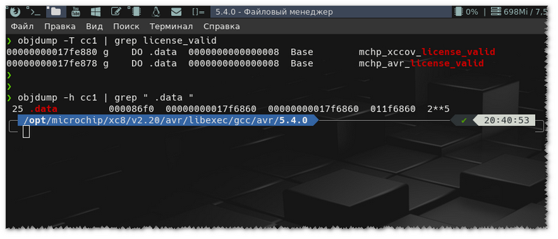

xc8 AVR v2.20 тут народ шаманил:
https://github.com/cv007/XC3216
см. xc8-avr-info.txt
правда под Линукс, но похоже под Виндовс и OSX тот же принцип

А подробную инструкцию для чайников можно?
Я бы подшаманил. Ибо сталкивался с ограничением размера кода.

инструкция
например находим файл cc1
с помощью objdump (есть в составе компилятора avr) ищем 'license_valid' и " .data "
вычисляем адрес смещения и правим в каком нибудь редакторе бинарных файлов
0x17fe878 - 0x17f6860 = 0x8018 +011f6860 = file offset 0x11fe878 - change FFFFFFFFFFFFFFFF to 0200000000000000
и т.д.

oleg110592 писал(а):
инструкция
Спасибо! Надо будет попробовать...

Так это же ограничение снимает только для AVR, правильно?
В чем тогда смысл, когда можно поставить напрямую avr-gcc и не париться с этой прослойкой.

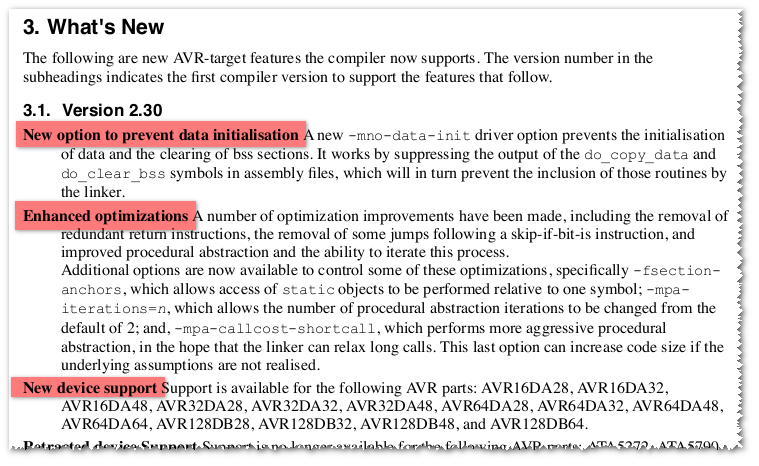

для xc8 PIC части по прежнему работает старое шаманство с торрентов.
Раз шаманят AVR часть - значит смысл имеет, ну например это уже неплохо (имхо):

oleg110592, это всё есть в avr-gcc. А xc8 в данном случае просто прослойкой между ним выступает, вызывая его для компиляции по факту.

не все, обсуждали где-то - (из документации):
const int foobar = value;
Это рекомендуемый способ размещения объектов во флэш-памяти.
В исходном коде C объекты, квалифицированные как const, могут быть прочитаны напрямую, используя идентификатор объекта, или косвенно, используя указатель, загруженный с адресом объекта (обсуждается ниже). Последовательность инструкций, используемых для доступа к объекту, будет зависеть от целевого устройства.
Если вы используете какое-либо устройство из семейств ATtiny или ATxmega3 , флэш-память программ отображается в пространство данных. Это означает, что код, сгенерированный компилятором для доступа к объектам, квалифицированным как const, может использовать инструкции lds или ld 8-битного AVR MCU , которые читаются из области памяти данных.
Для других устройств флэш-память не отображается в пространство данных, но альтернативные инструкции, сгенерированные компилятором, используются для чтения значения объекта. Объекты с квалификацией const могут быть расположены где угодно в доступной флэш-памяти, а последовательность чтения для доступа к ним зависит от количества сегментов флэш-памяти, реализуемых целевым устройством. Компилятор создает компактную кодовую последовательность для устройств только с одним сегментом флэш-памяти и может вызвать библиотечную процедуру, например, когда целевое устройство имеет несколько сегментов флэш-памяти.
Использование только квалификатора const для определения объектов только для чтения имеет несколько преимуществ. Он не использует какие - либо нестандартные ключевые слова C, поэтому он более компактен, тем более , что тот же синтаксис используется для определения местоположения объектов в памяти программы при компиляции для 8-битных PIC ® устройств и использовать тот же компилятор. Кроме того, опция позволяет вам контролировать, где размещаются эти объекты

Согласен, это правильно. Но в avr-gcc нынче тоже не сложно, надо просто добавить __flash. PROGMEM уже не нужен тоже.
