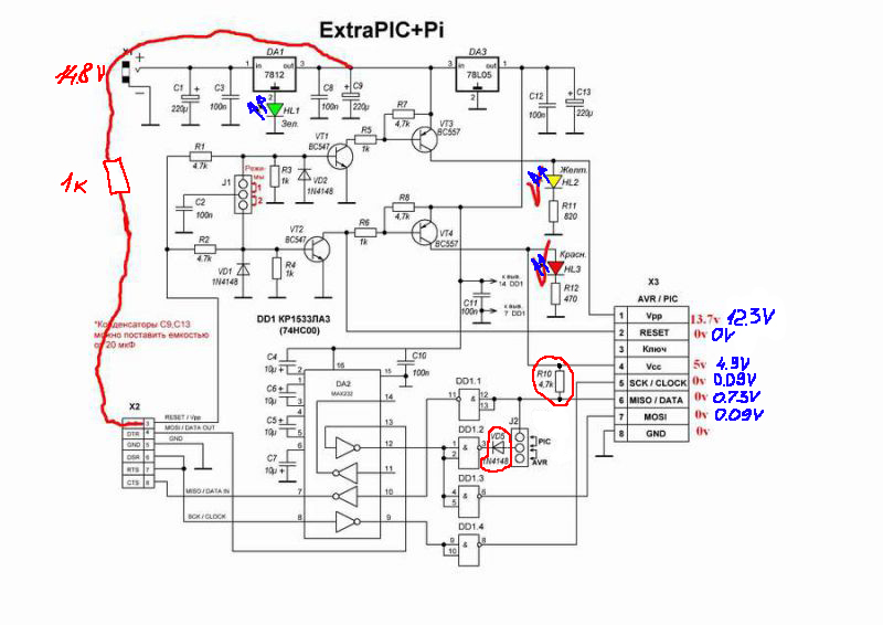

Petja, это я поставил не резистор, а дроссель вместо перемычки. Просто под руку попался.
pavasilich, проверил напряжения по вашему описанию и они не сходятся.
Также соединял порты X2 через резистор 1 кОм (подписал напряжения синим цветом, красным цветом обвёл элементы, положение которых изменил из-за микросхемы КР1533ЛА3):
1) Подал питание на программатор (горит зелёный светодиод)
2) 3-е гнездо и OUT LM7812 (горят все светодиоды)
3) 4-е гнездо и OUT LM7812 (горит зелёный светодиод)
4) 6-е гнездо и OUT LM7812 (горит зелёный светодиод)
У меня микросхема КР1533ЛА3, поэтому развернул диод VD5 и соединил резистор R10, как уже писали.

Входное питание 15 В скромно не написано, а кажется, что его там не хватает...

С БП 14,8 В

Если хотим на выходе 7812 иметь 13,6 В, то на входе надо +2,5 = больше 16 В....Сколько на зелёном светодиоде (мож, надо красный поставить) ?
(убрать в БП 7815 и подать сразу на 7812)

Взял напрямую с БП 20,3 В, но при включении проседает до 15,5 В. А с выхода стабилизатора получаю 13,3 В. Но на разъёме X3 те же самые напряжения, что до этого выкладывал во всех четырёх замерах. Кое-где на плате поднялись напряжения, где должно быть 13,7 В, но где-то на 0,5 В.

Так а в чём проблема ?...Напряжения по цепочкам меняются, можно пробовать прошивать контроллер...
Входного напряжения 15,5 - на самом пределе, в перспективе желательно увеличить...
