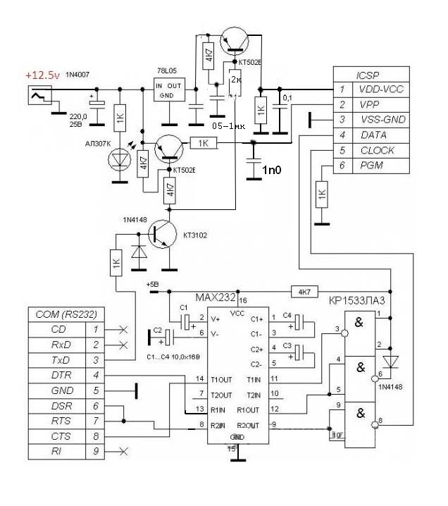

Если Это профессионализм и знания то почему же не поделитесь? Есть конкретная схема устройства, есть приборы ну и подскажите куда и как. Судя по вашим сообщениям, Вы прошли через всё это.
Добавлено after 19 minutes 46 seconds:
oleg63m
Вы советовали обратиться к павасиличу А где его искать, не дали адрес.
В прилодении та схема (с изменениями) которая собрана. Что не так?
ну сколько можно уже разжевывать, тут рекурсии раз по 5, и не только мои, неужели трудно полистать форум. помнится модераторы даже банить предлагали за одинаковые посты, чтобы читали форум
Собирал, и другим помогал отлаживать, потом за эти помощи ебуки получал, вместо благодарности, и плюсы тоже дарили, чего уж там...
на этом форуме, в этой теме.
примерно на странице 145. ты бы хоть на узелки посмотрел. для кого все это писано? или чукча не читатель, чукча писатель
у тебя 232 кипит, скорее всего нога где-то соплей закорочена или не туда разведена

oleg63m
Спасибо, Олежек, за ориентировку. Насчёт сопли, это исключено. Кипел бы и RS232, но он не кипит. Насчёт рекурсий, просматривал много, но ничего толкового не нашел. Будем искать.
"Сколько можно разжевывать..." думаю столько сколько нужно. Не думаю, что личные обращения к тебе столь часты и конкретны.

Просмотрел павасилича по твоей наводке. Спасибо, это то, что я искал. Однако, не все манипуляции, я делал, повторю, проверю. Прочитал и твои коменты. Толково, со знанием дела. Похоже и у меня все 232 бракованые, один умножитель на минус не работает. Перепроверю по методике павасилича. Смотрел мои изменения в схеме? Что не так? Ну, сразу бы отослал меня в 2013 год к павасиличу и не было бы вопросов.
ну, вот. наконец диалог пошел с пониманием.
видел узелки? половину из них я специально лично приклеил, чтобы люди быстро истину находили.
а вопросы, должны быть исклюзивными, на которые еще нет ответов. эта тема могла бы занимать страниц 10 всего, если бы одни и те же вопросы не повторялись.
Да и зачем разъяснять то, что уже лучше меня много раз растолковали? плохо у меня разъяснения без непечатных выражений получаются :)))
повториться не проблема, но это еще +10 страниц флуда.
и еще, насчет 2013 года. данный программатор в 2003-5 годах был на расхват, еще и актуален. сегодня- это на любителя попаять и поковыряться с отладкой. да и портов все труднее найти.
еще есть вариант от кота с погоняловом adusik. он без 232 пр/передатчика совсем. можешь загуглить JDM совместимый программатор. наверняка десяток схем найдешь. все они работают по одному приципу.
PonyРrog тоже один из таких
по первому же запросу нашелся вариант в моей интерпретации. :)))
http://popalvdtp.ru/avr-i-pic-programmatory.html
а вот adusik свою схему зажал, везде поудалял. :kill:
но не совсем везде. тут осталась :))) http://2zv.ru/article/1621-avr-and-pic- ... programmer
на старых матерях gd75232 имеются, можно их прикошачить
или любой кмоп с широкодиапазонным питанием , например 561 лн...с диодами и резисторами.вполне сойдет
вот тут можно почерпнуть информацию http://www.dubrovenko.ru/ddssite/dshexp1w.htm
схема без микросхем, но для работы обязательно бубен необходим :)))
ну и first vpp естессно не шьет
еще одна
Ну, если и после этого меня уличат в том, что я не делюсь знаниями..... тогда не знаю :dont_know:

oleg63m
Итак, вылизано всё пронюхано всё, прозвонено всё, по методике павасилича прощупано всё...
Хорошая методика, но главный её недостаток в том, что мы работаем с отключённым прогером от компа, поэтому мою залипуху найти не удалось. Однако есть небольшая программка tcom.exe. Это то же самое что и у павасилича, но прогер подключен к порту компа. Вот этой программулькой и удалось найти блуждающий контакт в разъёме, а также просканировать все сигналы на входах и выходах обоих микросхем.. После устранения неисправностей протестировал прогер в ICProg по методике "установка галочек-снятие галочек" - все сигналы проходят безукоризненно. Правда, уровень сигнала на 14 контакте ST232 меняется от -3,75 до +3,56в. Рекомендованое значение от -5_-12 до +5_+12в. Как это может влиять на процесс программирования не ясно. Моё субъективное мнение - прогер исправен... Однако запрограммировать PIC12F675 не удалось ни ICProg, ни WinPIC800,ни PICPgm. .. "???" :dont_know:

пик - не авр, его убить или залочить это почти нонсенс, если не подавать vpp больше нормы ну и VCC само собою. можно отключить ресет, но стиранием чипа в высоковольтном режиме все можно восстановить. даже кварц не нужен. другое дело, что некоторые современные пики если на него подать питание, сразу начинают выполнять программу внутри себя. чтобы перейти в режим программирования, надо сначала подать на ресет напряжение программирования, а потом уже питание. весь интернет об этом гудел еще лет 5-7 назад, после того как разбили лбы о "непрограммируемые" пики. вот для этих целей и введена вторая цепочка управления питанием или vpp как у Павасилича (по схеме Ю Сиривля), так и у Дубровенка(его доработка), и многих других. в простых (проволочных JDM) эта проблема решается автомаатом путем установки конденсатора около 100 мк в питание мк, а так как токи порта обычно ограничены по уровню, то и происходит задержка подачи vcc на пикушку. но изза разброса параметров портов пляски с бубном неизбежны. отсюда и пошли согласователи на 232 микросхемах, которые должны были, вроде как упростить наладку за счет нормализации портов и ттл уровней, но , увы, почему-то все пошло не так как хотелось. хотя, я не ощутил таких проблем, ибо сразу начал не повторять схему, а делать под свои потребности, с учетом имеющихся знаний в электронике и опыта работы.
об этом много написано, но почему-то именно на этот момент никто не обращает внимание, и потом в труху разбивают буден и мозги коллег по форуму
есть какя-то тонкость в самом проце о которой не написано или где-нибудь и написано, но не найдено.
не поверишь, но об этом можно прочитать в даташите на конкретный чип.
правда на англицком. и не в первой строчке, а мы то даташиты не читаем. мы все знаем....
еще может быть ньюанс, не помню как в этом чипе (я с пиками так, отчасти) может быть включен режим LVP (еще одна новая аббревиатура :))) ), а нога пгм не посажена на землю, но в высоковольтном режиме это пофигу

Enman Cпасибо за варианты! Я так понял, в схеме экстра пика введен механический выключатель типа тумблер для задержки подачи напряжения питания относительно момента подачи напряжения программирования. И как вручную определить момент включения скажем в ICProg?
доверься автоматике, она не подведет :)))

Ну, Олег! Заставил старика на 8 десятке лет перелопатить даташит на 629/675 где нет ни слова о 1 и 2 режиме перехода в программирование. Перечитал дискуссию Soir и Дубровенко у кого х.. длинее. Один и второй абсолютно правы ( каждый по-своему), В той схеме, с которой и начался наш с тобой диалог автоматом обеспечивается Vpp second, Последнее твоё предложение о автоматической задержке подачи Vсс вполне заслуживает внимания, Попробую. Однако гложат сомнения о работоспособности ехтра пика и вообще JDM программирования. Слишком много влияющих факторов. Попробую использовать LPT порт. Благо есть неплохие разработки на эту тему.
Добавлено after 2 hours 18 minutes 56 seconds:
Просмотрел осциллограммы на панельке 629/675. Все сигналы чёткие CLCK- чёткий меандр +5вольт с периодом примерно 10 мкрсек, DATA и в режиме считывания и в режиме программирования (ICProg) +5 вольт с чётким перебором лог1 и лог0 (заполнение3FFF), Vpp +13.5вольт с кратковременным периодическим (с большим периодом)падением до 0. И в режиме программирования и в режиме считывания (?)
В режиме считывания Vpp должно быть 13,5 вольт? Хрен её знает эту ICProg.
Задерживать подачу Vcc ещё не пробовал, но твоя схема работать будет. Проанализировал
Добавлено after 5 hours 22 minutes 44 seconds:
Добавил предложенный вариант (с транзистором). При подаче питания на программатор загораются сразу 2 светодиода (сразу подаётся 13,5 в на Vpp.) Vcc не подаётся. В WinPIC800 нажимаю "Прораммировать" на Vcc, Clock, Dataпоявляется 2,5вольта затем на вопрос "Настаиваю на программировании или нет" Нажимаю кнопку "Да" Напряжение Vcc возрастает до 5 вольт и амплитуда остальных сигналов тоже становится 5 вольт. Vpp при этом продолжает оставаться 13,5вольт. Однако в контроллер ничего не прописывается. Сдох 675?
а с чего это VPP появляется при включении питания? :shock: оно должно появляться при нажатии кнопки программирование.
ааа, ну да, мой косяк, надо выровнять потенциал в базутранзистра, который по 13 вольт, включив последовательно с резистором диод, как ниже енман нарисовал. извини, лоханулся. после капельницы голова в тумане :kill:
