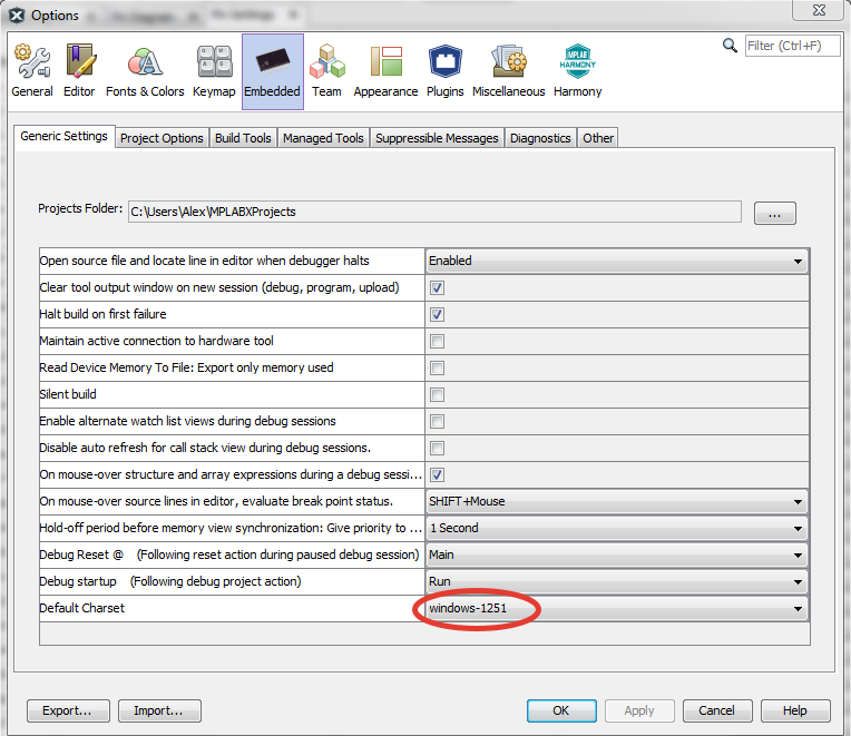

Как сделать поддержку русских комментариев?

Включив соответствующий код раскладки. Например:

Кодировку можно выбрать какой-нибудь по-умолчанию во всех проектах :
2017-12-03_11-57-25.png [68.96 KiB]
Чтобы потом не мучиться каждый раз при выборе.
