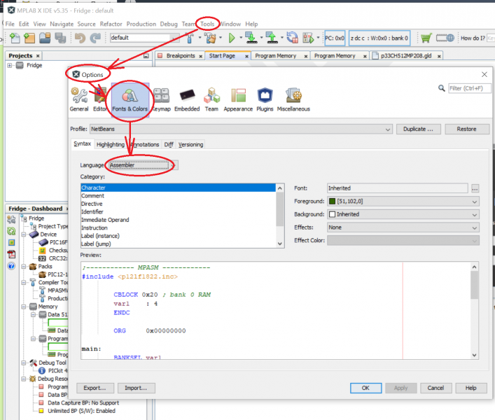

Добрый день. А как в МПЛАБ увеличить шрифт текста кода?

MPLABX:
Alt + scrollwheel ( колесо мыши )
или
Tools -> Options -> Fonts & colors
MPLAB IDE:
Edit -> Properties -> Text -> Select font

Ну и картинка:
Нажимаете на колесико мышки и вращаете его.
