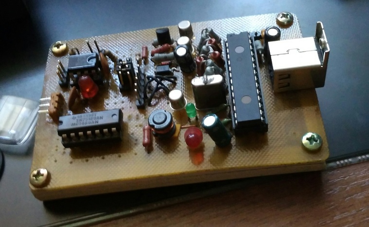

Я когда собирал lite наступил на многие грабли:
-транзистор на преобразователе BC547;
-на преобразователе должен стоять только диод Шотки;
-кварц для стабильной работы должен быть в подтянут емкостями номиналом согласно datachit на 20 MHz 15pF
При программировании у меня терялся контроллер. При измерении выяснилось что проседает напряжение 12V.
Такая же проблема была при старте программы. Сейчас все отлично работает без нареканий при индуктивности 10 мкГн и 100 мкГн.
Прошивка была взята с студенческий программатор.
Могу поделится платками :beer:
Хотите верьте, хотите нет, граблей не было,
мой вариант. делал, когда уже был в наличии нормальный с али кит2. но делал, потому, что надо было ремонтировать систему наблюдения и надо было чем то проверять интерфейс и отклики по 485 линии.
транзистры от балды, совейские 3102А+3107А,(просто много скопилось с тех времен) катушку тоже намотал до заполнения на гантельке, приблизительно прикинув витки.
микросхемы- это приемо-передатчик из 2 проводки в 1 проводной уарт.
единственный глюк- не поставил кондеры на кварц(доверился схеме)
сейчас исправно лежит на работе, иногда программируют, кому не лень кто пики, кто авры. вобщем коллективного пользования.
хватает всем. мы особо жопу вверх не задираем. на старой базе просторов для творчества хватает :))) :beer:
Главное чтобы кошка ловила мышей, а какого цвета она неважно. :beer:
