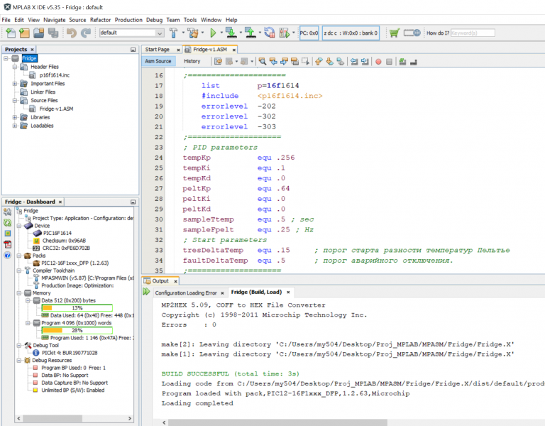

Ради интереса установил MPASM X IDE v5.35 и при компиляции получил сообщение, что:
MPASM is not supported on 64 bit Operating Systems. Please consider migrating your project "QWERTY" configuration "default" to XC8 Assembler or continue to use a previously released IDE.
Видно в этом вся "закавыка" и была. Ну да ладно, для меня пока и MPLAB X IDE v2.35 с избытком хватит. За совет спасибо, обязательно изучим рекомендованный ресурс.
Вам это сообщение как то помешало работать? У вас не собрался работающий проект? Или вам не о чем поговорить?
Милейший, у меня примерно полсотни 8-битных коммерческих проектов сейчас собраны именно на 5.35 и только 16-разрядные на 5.45 и то лишь потому, что некоторые из них сделаны на новейших чипах поддерживаемых в полной мере, начиная с 5.45 и старше. Всё на АСМе.
Один из них, который есть на домашнем компе:
