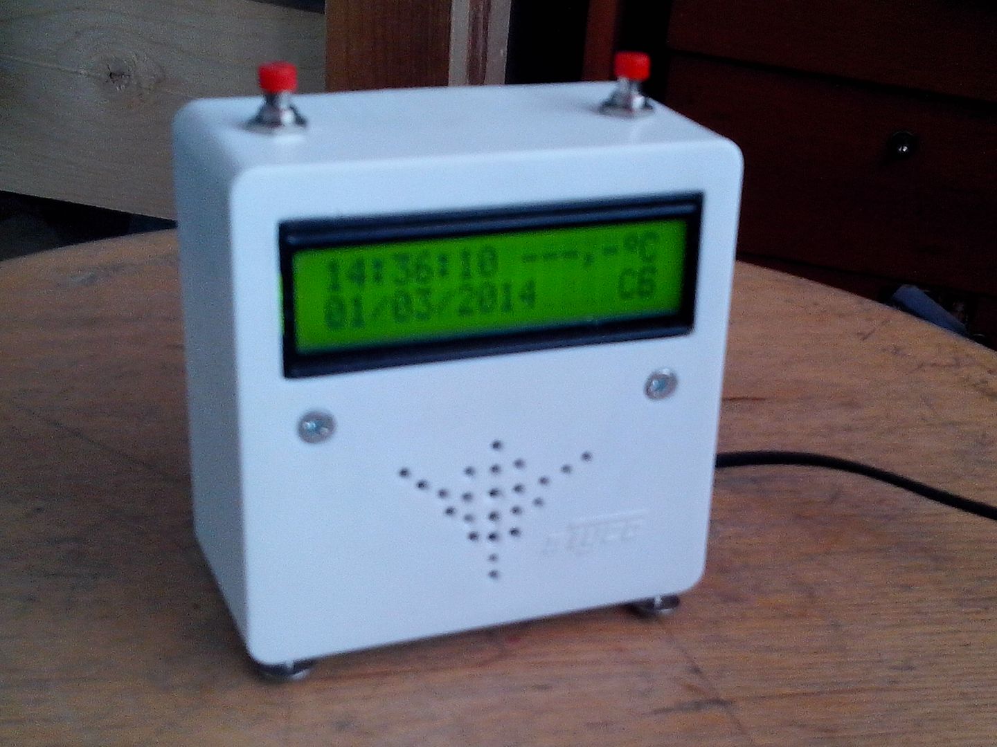

Вот мои часы, пока без датчика температуры
часы.jpg [206.89 KiB]

Добрый день.
Soir, имеются в магазине следующие индикаторы:
WH1602A-YGH-CTK англ/рус
WH1602D-YGH-CTK англ/рус
WH1602A-YYH-CTK англ/рус
WH1602B-NYG-CT англ/рус
WH1602D-YYH-CTK англ/ру
Какие из них подойдут в этих часах.
Успехов.

Cheal писал(а):
...Какие из них подойдут в этих часах...
Не знаю. Теоретически - все. Практически - есть нюансы, начиная со страны изготовителя. Возможно для запуска некоторых индикаторов придется вносить изменения в прошивку. Лично я проверял на RC1602A-GGN-CSX. В какой-то теме были проблемы с запуском wh1602b-ygk-ctk, но в конце-концов победили...
 Заголовок сообщения: Re: Часы на PIC и дисплее WH1602
СообщениеДобавлено: Чт мар 06, 2014 14:02:55
Зарегистрирован: Чт фев 14, 2013 06:54:51
Сообщений: 88
Откуда: Башкортостан
Я собрал на WH1602B-YGK-CTK, думаю из вашего списка любой подойдёт
