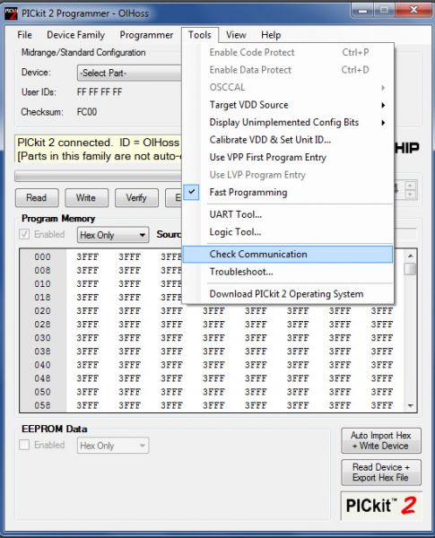

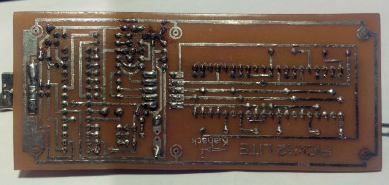

Собрали с товарищем программатор по схеме с лабкита
Программатор подключается и определяется компьютером
при попытке прочесть/проверить/прошить камень pic16f886 выдает ошибку
(No device detected - это он уже после ошибки показывает)
делаю чек коммуникейшан, опять все нормуль, комп программатор видит.

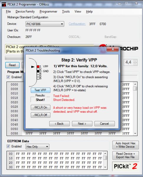

Удаляю камень (который прошить хотел) и делаю tools/troubleshoot
показывает вот чо:
на шаге втором нажимаю тест
Шаг третий - все нормуль вроде (но тестером не проверял ничего)
Со стороны пайки замыканий нет, 100 раз уже все проверил, фотки платы прилагаются.
Что делать? Где проблему искать?

Как вариант - попросить перепроверить плату толкового товарища. Ибо труднее всего найти ошибку, которую сам
же и сделал.

Для теста надо отключить от прогера внешнюю плату. Он пишет что напруга на него подается и пишет что на VPP замыкание.
