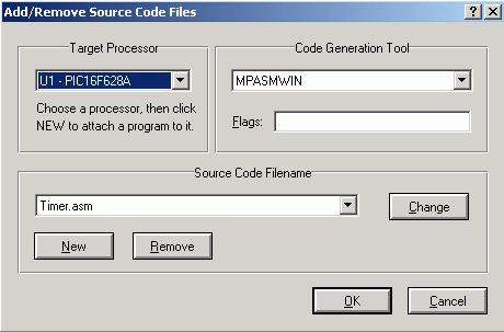

kvazitron писал(а):
но я так понял, что протеус работает только с готовым hex файлом.
Вот в этом и вся прелесть, что работает и с *.asm, и с *.hex, и с *.cof, и еще с какими-то. И все это можно в пошаговом режиме, с точками останова, с визуализацией и, самое главное, симулируется вся схема. Простое и наглядное взаимодействие, в отличие от MPLAB, с обвязкой (кнопки, датчики, внешние сигналы, индикаторы и т.п.).
Только *.asm не вставляется напрямую в МК, как *.hex, а через Source - Add/Remove Source Files..., а затем Build All.
ASM.gif [9.95 KiB]
