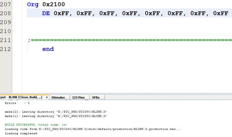

Товарищи. Кто подскажет как инициализировать EEPROM для данного pic в последнем MPLAB X. Компилятор ругается. pic-as. Как правильно написать?
Ну вроде бы так
Для начала откажитесь от "последнего MPLABX" в пользу последнего поддерживающего MPASM. То есть версии 5.35. Иначе вам мало кто поможет. Я на PIC-AS писал только стартап файл для проекта на Си. Этого недостаточно, чтобы решать всякие вопросы с экзотическим синтаксисом.
Делайте проект на MPASM и пребудет с вами Сила... :)))
Спасибо. Попробую.

Так и есть. На 5.35 все собирается.

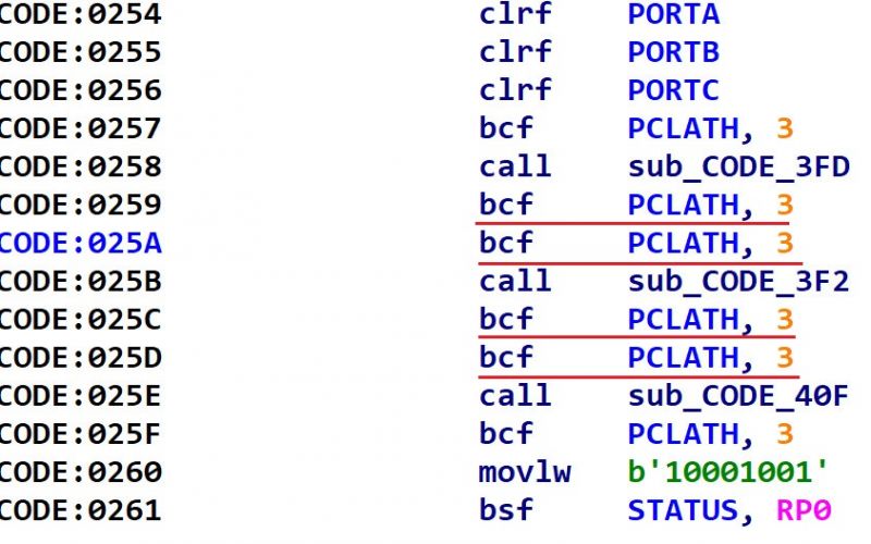

Зачем по два раза ?

Патамушта это Си без оптимизации.

да, потому что не на асме писали ... там вообще все строчки с pclath можно убрать, ну разве что кроме момента с вычисляемым переходом по 0x11... а также, если проанализировать, то и многие другие ... те же самые переключения банков, очистки регистров перед копированием в них же ... итд.
тоже ради интереса этот код у себя открыл и сразу в глаза бросилось расположение тела прерываний ... по 004 сохранение контекста и сразу переход по 0x2B7... по тмр0 (каждые 252мкс), по изменению уровня на ra, по обоим компараторам ...
а в целом разбираться что/куда/как там совсем неинтересно, ибо, как уже упоминали выше, гораздо проще и даже интересней с нуля на си накатать (даже на асме вполне себе ... никаких же особо вычислений) ...там по идее то ... ловишь соответствующие уровни по входам (правый левый аварийка) и попутно мигаешь ... там надо то - флаг право/лево и полупериод (величина которого в свою очередь будет зависеть от другой функции, которая уже по аналогу проверяет порог нагрузки на положительных участках), ну и разумеется небольшой обвес в виде, так называемых, "вежливых поворотов" ... а если мы однажды узнаем от автора, что оказывается на один из входов ещё и сигнал скорости как-то проникает..., то тогда можно до кучи добавить мигание аварийкой при торможении менее чем 7м/с² (у меня кстати, такое реализовано в машине ...) ...
