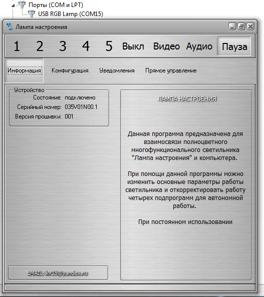

 Заголовок сообщения: Re: Прошивка PIC18F2455
СообщениеДобавлено: Пт фев 04, 2022 15:01:05
Зарегистрирован: Вс окт 23, 2016 17:37:09
Сообщений: 149
так вот как раз биты конфигурации меня и интересуют))) на них и ругается пиккит
Прошивка с бутом и лампой сразу.
На WIN7x64 драйвер уст. из комплекта, ком порт появляется.
Прошёлся по выводам осликом - чего то есть :)))
Соберёте - отпишитесь.
Добавлено after 43 minutes 15 seconds:
но все прошилось и запустилось! Правда пока силовую часть не собирал, но определилась в софте, а это уже хорошо!

В общем рано обрадовался... На софт и кнопку реакции нет.(живет своей жизнью...) Теперь я понял почему это - "лампа настроения"! Что бы портить его!
