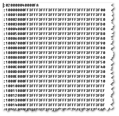

Пришел этот pic kit 3.5 и возник вопрос, почему после прошивки все равно одни 3FFF ? https://img.radiokot.ru/files/143475/2iqlgnm5bk.png https://img.radiokot.ru/files/143475/2iqlgzlkc2.png И я что то не пойму, он не достирывает информацию на МС?
Добавлено after 11 minutes 20 seconds:
https://img.radiokot.ru/files/143475/2iqlqlrkq3.jpg https://img.radiokot.ru/files/143475/2iqlqliubk.jpg

... почему после прошивки все равно одни 3FFF ? ...
Если прошивка "залочена" так и будет читаться. Выложи хекс - посмотрю на досуге.
После стирания должны быть 3FFF.
Непонятно только почему после импорта хекса у вас содержимое окна не меняется. Прошивка пустая как будто.

MOTORDSPPLR+VECTOR+2B4000.HEX [24.01 KiB]

Ну и что сам не видишь что файл пустой?
нех.gif [18.44 KiB]

Ну, я это ещё вчера ему написал, но он, видимо, не понял меня или не поверил :)

интересно, а как он опустошился тогда? Я этот же файл пробовал заливать на самодельном прошивальщики, там хоть показывал цифры. Спасибо за подсказку!!! Буду искать не пустой)

ВОТ ваш файл
MOTORDSPPLR+VECTOR+2B4000.HEX [23.9 KiB]
Лучше умному тупить, чем тупому умничать
 Заголовок сообщения: Re: Проблемы с прошивкой pic16f648a
СообщениеДобавлено: Пт май 21, 2021 07:21:22
Зарегистрирован: Вт янв 19, 2021 23:28:53
Сообщений: 73
ВОТ ваш файл
Благодарю! Все вроде как получилось, спасибо всем!!! Теперь буду пробовать уже на плате, позже отпишусь. https://img.radiokot.ru/files/143475/2irk0o601k.png
