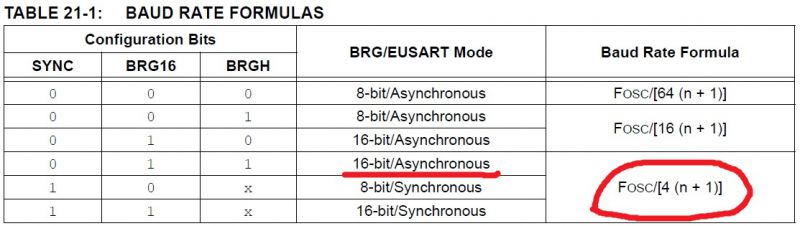

Подозреваю что у меня различные скорости, хоть и настраиваю по формуле из datashit. Первый контроллер от второго принимает все правильно. но вот второй принимает не те байты. Например передаю 0xAA а принимает 0xD5 и иногда 0x00.

Правильную ли частоту я беру?
Из приведенного кода совершенно непонятно какое значение предделителя установлено для CPU в конфиге (CPDIV)
И вообще, нужно привести конфиг полностью.
ЗЫ. На вскидку. SPBRG=12 (0x0C) Считаем рейт: 24000000/(4*(12+1))=24000000/52=461538 бит/с
В каком месте тут 115200 ? (каламбур! :))) )
При 24 МГц и рейте 115200 получается SPBRG=51 (0x33)
При 19,44 МГц и рейте 115200 получается SPBRG=41 (0x29)

Судя по даташиту данная формула справедлива для синхронного приемо передатчика, у меня же асинхронный поэтому формула выглядит так: Считаем рейт: 24000000/(16*(12+1))=24000000/208=115384 бит/с
Конфиг прикрепил
Понял, что скорость 115200 не подходит. для 19,44 погрешность больше 4 %. Пересчитал для скорость 57600 теперь передает и принимает не то что нужно
Из даташита этого НЕ следует. Вы ошиблись с расчетом. Множитель для 16-разрядного хай спид - 4, а не 16.
Откройте любой другой даташит на 18-ое семейство, где у таблицы есть рамка и убедитесь.
Приведенные мной коэффициенты рейта дают почти нулевую погрешность для обозначенных частот. Это во первых, а во вторых, для УАРТА допустима погрешность до 10%. И никаких ошибок в пределах этой погрешности не будет.

Да, у меня в даташите без таблицы. Настроил скорости исходя из новой формулы. Но почему то всеравно приходит не то что нужно. если на 19,44 при отправке не добавить задержку 40 us то передача не завершается.

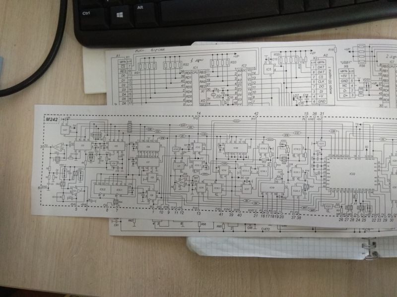

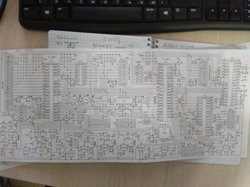

схема 1 Изображение 24MHz

TX- ножка 44, Rx - ножка 1 (совмещенная с SPI)

И што мне с этими портянками делать? Лень нарисовать фрагмент связанный с обсуждаемым вопросом?
И не надо ничего совмещать с SPI. Решите сначала проблему связи УАРТов, а потом будете пытаться что либо совмещать...
UART1_Write(0x15)
Где тело функции? Как обеспечивается зазор между загрузкой байт?
Если у Вас не работает пакетный обмен, то за каким хреном Вы пытаетесь передавать пакеты? Чтобы все запутать?

я не схемотехник., в рисовании схем вообще не разбираюсь. Просто сначала проект была сделана часть проекта, теперь добавилось вторая часть с использованием UART с SPI все отлажено и работает без сбоев.

Спасибо всем за подсказки и советы. Проблема решена. Оказалось виноватым железо. Контроллеры между собой соединены оптикой, и вот приемник PLR135/T6 не держит постоянную составляющую. В даташите по этому поводу ничего не сказано. Решением данной проблемы было передача 0 и 1 с помощью несущих частот.
