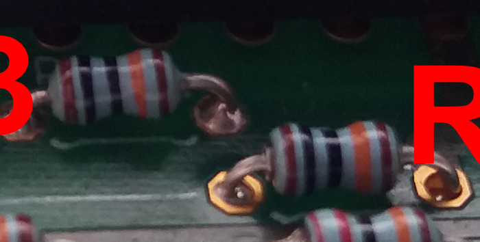

otest писал(а):
для чего Р3 ?
"Слизали" с какой-то схемы. :)))
Обычно, для ICSP, с MCLR на Vdd ставится резистор номиналом 10К.

FuseStart писал(а):
А вообще в даташите прописано, что 1 вывод может быть как RE3?
А вы вообще его (pdf) открывали? :)))
Давайте хоть как-то уважать труд людей, которые потратили хренову тучу времени на составление документации.

Если на плате есть разъём ICSP - он обязателен.

Это известно, но полной "цепочки" Reset-а тут нет (по схеме из первого поста).

Тогда резистор подключается к контакту 1 в контексте MCLR, а не в контексте RE3.
Именно разъёма ICSP нет, но прошивка обновляется так:

4.3 Power-on Reset (POR)
A Power-on Reset pulse is generated on-chip
whenever VDD rises above a certain threshold. This
allows the device to start in the initialized state when
VDD is adequate for operation.
To take advantage of the POR circuitry, tie the MCLR pin
through a resistor (1 k ? to 10 k ? ) to VDD.
Наконец то вы приоткрыли "завесу секретности" и стало понятно что у вас контроллер в корпусе PDIP (это про нумерацию выводов). :)
Тут уже можно сказать, что в программе есть некий загрузчик (подпрограмма) и тупо скопировать изделие, имея только пользовательскую часть программы (то, что "заливается" по RS-у), у вас не получится.
Добавлено after 2 minutes 8 seconds:
otest, Объясните значение номинала резистора R3=100К. :)
/я с этим резистором никогда не "парился", поскольку на всех моих платах есть разъём ICSP и MCLR "подтянут" через 10К/

Я подумал, может там не 100 К, 10 К.
Но вот 100 же.
100 кОм, 1% – коричневый, черный, черный, оранжевый, коричневый
(10 кОм, 1% – коричневый, черный, черный, КРАСНЫЙ, коричневый)
Тестер (мультиметр) то хоть есть в хозяйстве чтоб убедиться?
На самом деле я их прозванивал ещё когда схему на бумажку срисовывал, номиналы выписывал.
Просто подумал, ну вдруг лишний ноль впечатал, решил вот фотку глянуть. Нет, именно 100 К.
