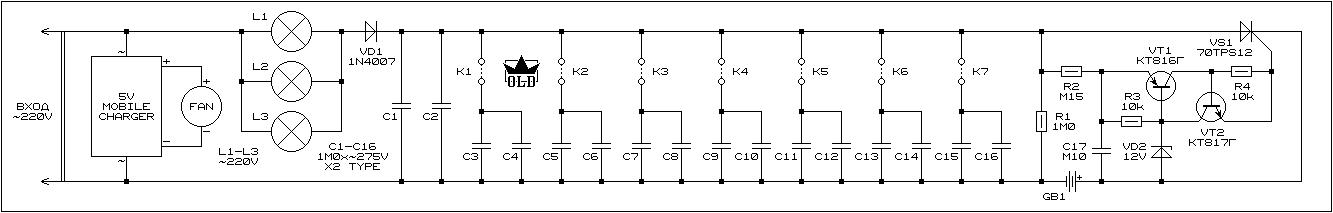

а если задействовать ещё один канал ацп и сделать так чтобы один работал на 0 - 10.24, а другой 10.24 - 20.48
Вы наверное не отдаете себе отчета в том, что "склеивание" двух диапазонов должно быть произведено с точностью младшего дискрета. То есть 0,01 вольта
Измеряемое напряжение вряд ли когда-нибудь будет меньше 10,24В, значит было бы достаточно оставить только верхний поддиапазон - 10,24-20,48В. Но как простыми методами перенести 10,24-20,48В в 0-5,12В? Это значит добавить ОУ с обвязкой, что соизмеримо с двукратным усложнением.
Правда это ничего не изменит, потому что измерение напряжения в бортсети автомобиля с предложенным абсолютным разрешением без цифровой фильтрации совершенно нереальная задача
Это не бортовая сеть автомобиля, а хуже. всё время измерения через батарею течёт импульсный ток в сотни ампер с частотой 150Гц и длительностью в десятки микросекунд.
DOLBILKA.JPG [49.63 KiB]
BATTERY.jpg [36.6 KiB]
От такой импульсной гадости никакой аппаратный фильтр не спасёт, оно пролезет и через питание, и через землю, и через выход - везде. Поэтому только программый фильтр.

Как раз, как это ни покажется Вам странным, измерения в подобных условиях проводить ПРОЩЕ, чем в автомобиле. Потому что они могут быть КОГЕРЕНТНЫ ПОМЕХЕ.
Достаточно измерять напряжение (производить защелкивание в УВХ АЦП) в определенные моменты, когда фаза потребления всегда одинакова.

О, так я о чём и говорю. Результаты мне надо выплёвывать в UART раз в секунду, и я могу всегда найти такой момент, когда нестабильное питание уже устаканилось, а помехи как раз уже или ещё нет, и тогда запускать преобразование АЦП.
