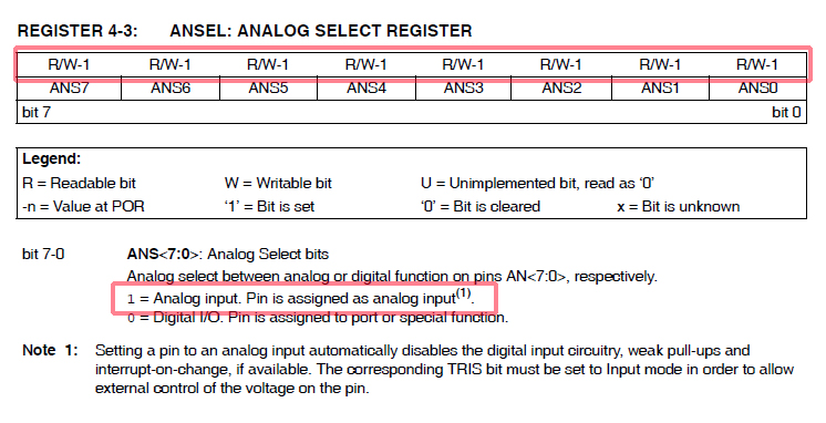

Какая-то ерунда.
Для работы компаратора и аналогового входа нужно, что бы пин работал на вход а у меня в trisc настроен выход!!!
Об этом же написано, например, в примечании стр 34, которую вы привели.

Shk_Alex писал(а):
Какая-то ерунда.
В случае RMW это не имеет значения. Тонкость в том что RMW это чтение-модификация-запись. А при чтении порта всегда считывается реальное состояние пинов. Независимо как они настроены на вход или выход. Это есть в даташите.

Reading the PORTA register (Register 4-1) reads the
status of the pins, whereas writing to it will write to the
PORT latch. All write operations are read-modify-write
operations. Therefore, a write to a port implies that the
port pins are read, this value is modified and then
written to the PORT data latch.
The ANSEL register is used to configure the Input
mode of an I/O pin to analog. Setting the appropriate
ANSEL bit high will cause all digital reads on the pin to
be read as ‘0’ and allow analog functions on the pin to
operate correctly.
The state of the ANSEL bits has no affect on digital
output functions. A pin with TRIS clear and ANSEL set
will still operate as a digital output, but the Input mode
will be analog. This can cause unexpected behavior
when executing read-modify-write instructions on the
affected port.
А вообще это всё легко проверяется. Настраиваем пин на вывод замыкаем его на землю чем либо выполняем bsf убираем замыкание и проверяем уровень на пине.

Стр. по PIC16F684. Внизу в документации ищем I/O Ports. Открываем стр. №2 и видим там такую запись :
All write operations (such as BSF and BCF instructions) are read-modify-write operations.
