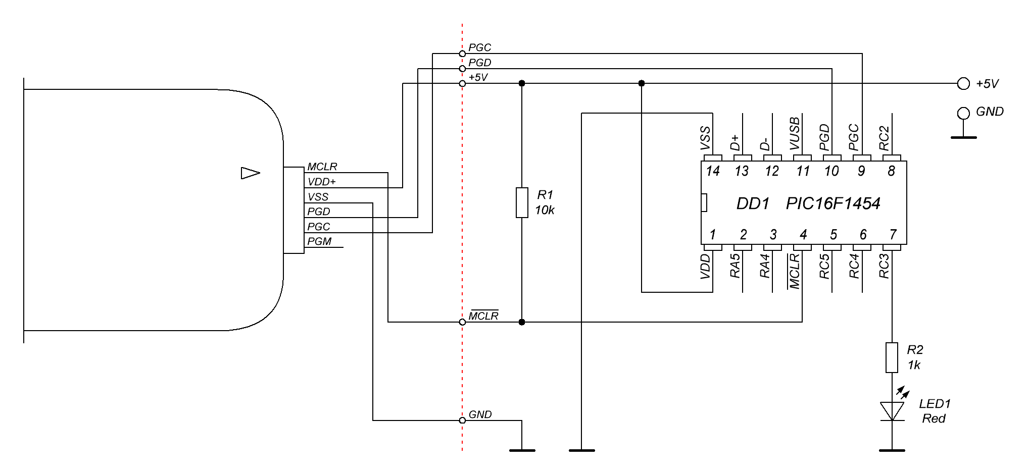

Где включены PGC и PGD? На той же MCU "по инерции" включал их на pin 12 и 13. Начального "прогресса" не было :).
К pin 9 и 10 все ОК.
Другая наиболее распространенная неточность, когда программный код имеет блокировку копирования (program memory code protection is enabled). Тогда чтение невозможно.

Я пытаюсь программировать PIC16F1454-E/MV, схема устройства приложена.
Вижу, что ножка VDD микросхемы не подключена к разъёму программирования, она запитана от самого устройства через стабилизатор на 3,3 вольта.
Можно ли подать 5 вольт с разъёма программирования на выход стабилизатора? (Думаю, стабилизатор не испортится, но эти же пять вольт попадут и на второй вход питания PIC16F1454, это допустимо?)

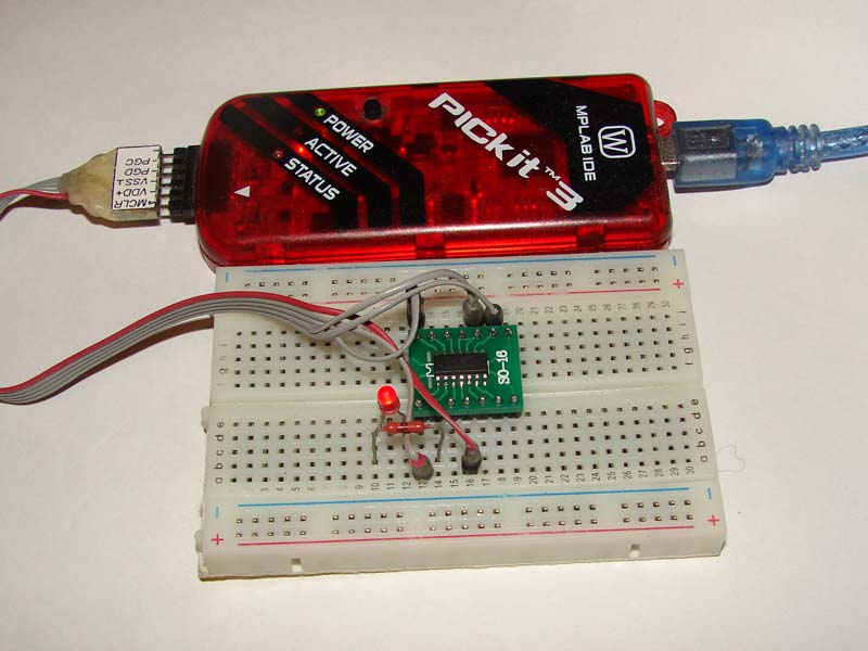

Что за сложность: отпаять стабилизатор? Включите внешнее питание. Включите нормальный программатор: PGC, PGD, MCLR и земля с/без "плюса". Например, pickit3 сам определяет источник питания и включает или выключает его внутренное питание. Ниже: MCU случайной (16F15313), на столе, уже включен к +3,3V -> pickit выключил собственное питание.

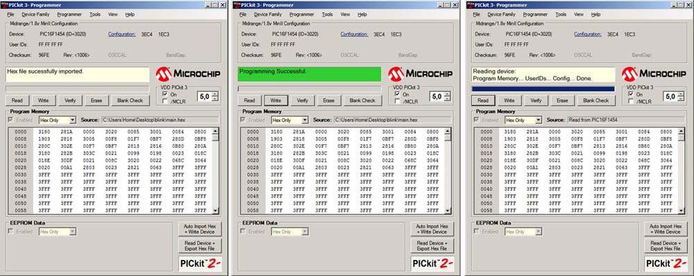

Попробуем от простого к сложному. Pin RA5 свободен? Подключите светодиод и резистор. Вот мигающий светодиод. Программируйте hex. Все OK?
Есть коммуникация между программатор и PIC? Прогр. PIC читается? LED мигает? Защиты нет, клок с внутренним генератором 16 MHz.
Ниже:
- включение программатора и самоопределения 16F1454
- запись 16F1454
- чтение 16F1454
- тест: LED на РА5
aa.jpg [77.63 KiB]
