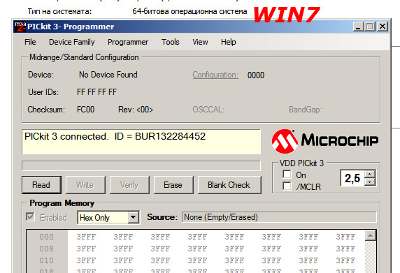

PICkitminus:
http://kair.us/projects/pickitminus/
Supports PICkit2 and PICkit3 programmers
GUI software works on Windows 2000, XP, 7, 10
 Заголовок сообщения: Re: PICkit2. Собираем.
СообщениеДобавлено: Вс мар 06, 2022 13:19:13
Зарегистрирован: Вс май 02, 2021 11:15:29
Сообщений: 140
Откуда: СССР
veso74,спасибо за совет,но на виндовс 10 64 вита он не устанавливается....при начале установки отправляет на какойто сайт якобы для скачивания нетфраймворка,скачивает и устанавливает прогу донет весом 832 мегобайта и на этом всё.......... пробую ещё раз установить пиккит минус,опять отправляет на тотже сайт для скачивания тойже проги,хотя она уже установлена,всёравно скачивается и устанавливается ешё раз и на этом опять всё......и так пять раз подряд,даже после второго перезагружал ноут,думал может чтобы не за ней посылал а устанавливал пиккит минус ноут надо перезагрузить..... :kill:.......Вы сами её устанавливали на виндовс 10?
СообщениеДобавлено: Пн мар 07, 2022 13:04:09
Карма: 25
Рейтинг сообщений: 450
Сообщений: 1636
Откуда: KN34PC, Болгария
Да, ОК и на win XP x86, и на win 7 x64, и на win 10 x64. ОС обновлени (но это не совсем верно для моей XP и 7). На картинке с win 10 нет вкл. программатора. Сначала попробуйте программу без установки (второй архив на странице pickitminus).
pk10.jpg [82.64 KiB]
pk7.jpg [113.75 KiB]
pkxp.jpg [104.29 KiB]
СообщениеДобавлено: Ср май 25, 2022 01:27:17
Карма: 7
Рейтинг сообщений: 31
Зарегистрирован: Вт июн 23, 2020 17:32:46
Сообщений: 549
Откуда: Санкт-Петербург
Спасибо за подсказку!
На win10/64 установилось, запускается, PIC16F1454 обнаруживает (пользуюсь только что купленным на алиэкспрессе PICkit-2).
Пока не разобрался, почему не "шьёт"...
Считывает, сам с собой верифицирует, стирает, но успешно записать не получается, - нет совпадения данных.
