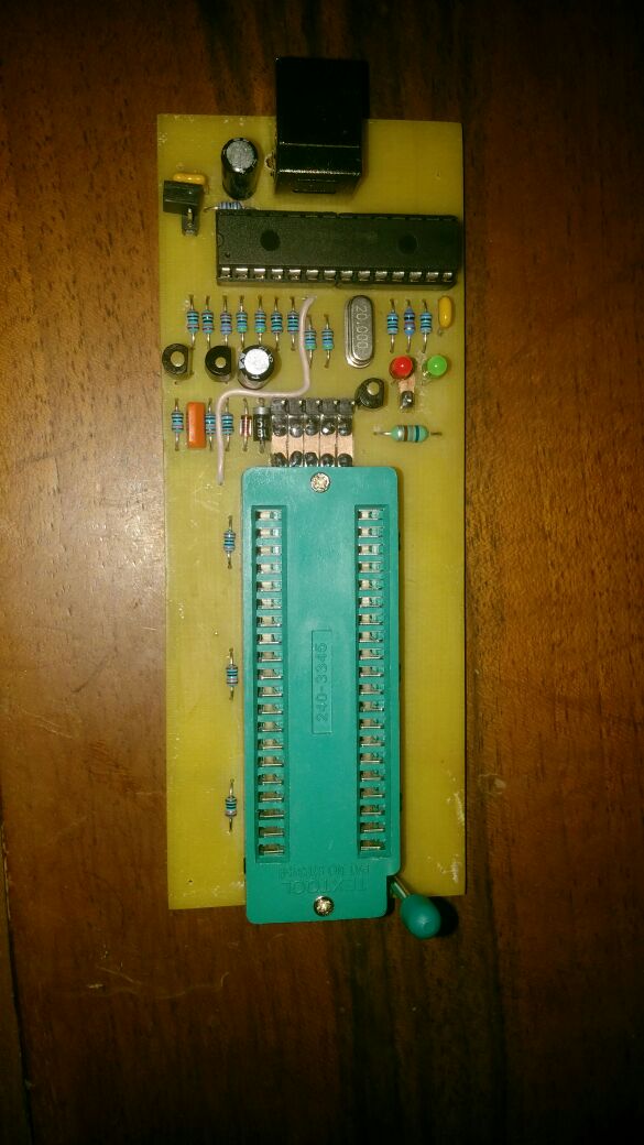

СообщениеДобавлено: Вт фев 21, 2017 13:12:40
Зарегистрирован: Вт фев 21, 2017 12:23:58
Сообщений: 2
Всем добрый день, решил собрать программатор, друг посоветовал собрать от сюда http://go-radio.ru/usb-programmator-pic ... ukami.html спорить не стал, собрал, прошил пик 18f2550 так https://bovs.org/post/71/PIC-JDM-%E2%80 ... -PIC-(ICSP)-, воткнул в прибор, ПС увидел без проблем прога то же, откалибровал, читаю 12f675, читает, записываю, говорит норм, делаю верификацию пишет не совпадение по адресу 0х000000. втыкаю 16f877a то же самое, говорит прошил пик а на самом деле при прочтении пика по новой везде 0000. Может кто сталкивался с такой проблемой? сразу скажу плата в норме все компоненты новые и проверенные. Напряжение VDD 4,87 VPP 11,9 кварц в норме, все тесты на ура.
Ну, во первых, за то, что ты сделал этот девайс, крутые программеры аки досика могут тебе лицо поцарапать, и проклясть, а во вторых, это для кого там, на последней картинке, красным пишут, что все защищено. от чего ты думаешь это защищено, не от чтения ли?. бляха муха, трудно глаза поднять на пару постов выше? на этой же странице об этом царапали.

Во-первых, вы собрали худший из возможных вариантов.
Во-вторых, все записалось у вас. Просто вы пишите с защитой от чтения (красная надпись "All Protect" ни о чем не говорит?), потому и читаются нули. Если программа сказала сказала, что записала, значит записала. В меню "Programmer" птичка на "Verify On Write" стоит? Скорее всего да. Ну так этого достаточно, перепроверять не нужно.
Каждый имеет право на свое личное ошибочное мнение.
У меня было тяжелое детство - я до 14 лет смотрел черно-белый телевизор.

В догонку:
..\Documents\мазда\mp3\main.hex
по возможности избегайте кириллицы.

oleg63m, Zhuk72, Vano79 Спасибо за столь быстрый ответ, а как убрать защиту от чтения?
Добавлено after 21 minute 59 seconds:
всем спасибо разобрался!!!
