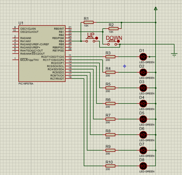

Привет. Я пытаюсь изучить программирование PIC на си.
Сочинил в mplab x простую программу под xc8 v2.50
Программа работает только на половину.
Задумка была такая. Брать из массива число по индексу массива
и отправлять это число в порт. Индикация светодиодами для контроля.
Управление от двух кнопок.
Получилось, что та часть программы, которая считает переменную - индекс массива
в плюс, работает корректно, а та часть, где индекс должен уменьшаться,
просто пролетает до нуля от первого нажатия на кнопку.
При этом декремент на самом деле происходит, но не на единицу, как должно быть,
а сразу уменьшает до нуля, как будто в цикле for. С инкрементом ни каких проблем.
Проверял и в протеусе 8.17, и на реальном макете.
Пошаговая отладка в mplab x проходит правильно.
Не работает, как задумывалось, а что упустил, не пойму.
Светодиодом мигал.
Код:
 * File:   main.c
 * Mplab X v5.35
 * XC8 compiler v2.50
 * For Proteus v8.17
// CONFIG
#pragma config FOSC = HS        // Oscillator Selection bits (HS oscillator)
#pragma config WDTE = OFF       // Watchdog Timer Enable bit (WDT disabled)
#pragma config PWRTE = ON      // Power-up Timer Enable bit (PWRT disabled)
#pragma config BOREN = OFF      // Brown-out Reset Enable bit (BOR disabled)
#pragma config LVP = OFF        // Low-Voltage (Single-Supply) In-Circuit Serial Programming Enable bit (RB3 is digital I/O, HV on MCLR must be used for programming)
#pragma config CPD = OFF        // Data EEPROM Memory Code Protection bit (Data EEPROM code protection off)
#pragma config WRT = OFF        // Flash Program Memory Write Enable bits (Write protection off; all program memory may be written to by EECON control)
#pragma config CP = OFF         // Flash Program Memory Code Protection bit (Code protection off)
#include <xc.h>
#define _XTAL_FREQ 2000000 // 2Mhz xtal
unsigned char array[] = { //Data to port C
 0xA5,0x5A,0xF0,0x0F
volatile unsigned char flag_up = 0;
volatile unsigned char flag_dn = 0;
volatile unsigned char counter = 0;
unsigned char CheckButton(void) {
        if(RB4 == 0) {                // If button press
           __delay_ms(15);          // Anti-bounce protect
                if (RB4 == 0) {
                flag_up = 1;                 // Enable flag
           } else {
                    return  flag_up;
        if(RB1 == 0) {
           __delay_ms(15);
               if (RB1 == 0) {
                flag_dn = 1;                // Enable flag
           } else {
                    return  flag_dn;
      return flag_up, flag_dn;
unsigned char CountArray (void) {
    unsigned char i = counter;
   if(CheckButton()) {
        if(flag_up == 1) {
            flag_up = 0;
            if(counter != 4){
            (counter)++;
        if(flag_dn == 1) {
            flag_dn = 0;
            if(counter != 0){
            (counter)--;
   return i;
void main(void) {
  TRISC = 0x00;                      // Dir. for PORTC
  PORTC = 0x00;                     // Data output port
  TRISB = 0b00010010;           // Dir. for PORTB, button input thr. RB4 and RB1
  PORTB = 0x00;
  while(1) {
      if(CountArray()) {
           PORTC=array[counter]; // Write data to PORTC
             __delay_ms(100);
  return;
Это код, который не работает.
Схема под этот код.
I need help. :cry:

Не вникал в логику, но строчка
Код:
по сути эквивалентна
Код:
return flag_dn;
Так как return возвращает одно значение. А оператор , просто выполняет выражения по порядку и возвращает последнее.
Если надо иметь на выходе функции единицу, если хоть один флаг выставлен, то используйте или лог.ИЛИ или даже побитное ИЛИ.
Код:
return flag_up | flag_dn;
