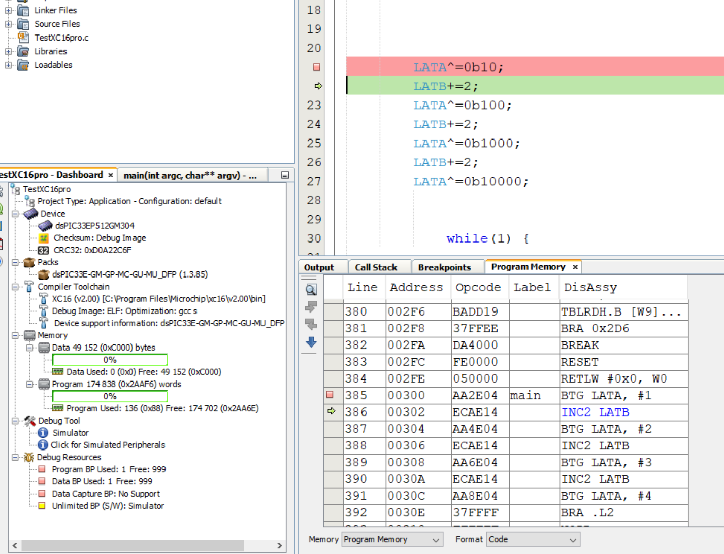

Чтобы не было непоняток, я приведу РАБОЧИЕ примеры:
Эээ, батенька... А с какого перепуга вы пытаетесь работать со структурой? :shock:
LATCbits.xx - это элемент структуры.
По поводу ID есть варианты. :wink: Но можно и через #pragma

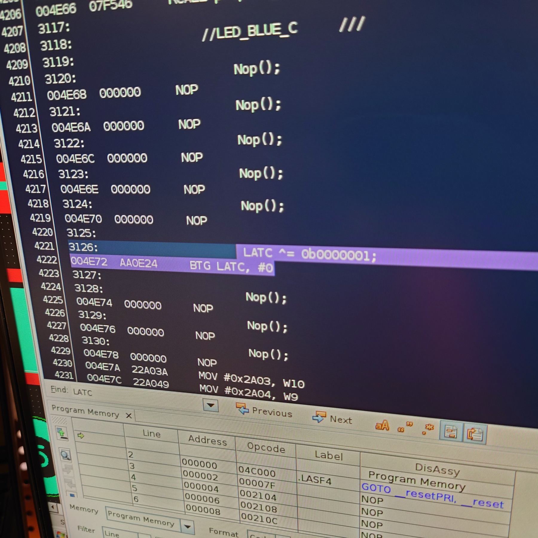

Это какую структуру Вы имеете ввиду?
Ту - которую объявили при создании проекта?
#include <p24EP256GP204.h>
Так ДА! я с ней работаю :) а иначе - проц не поймёт даже названия своих SFR регистров.
А в современных даташитах на процы - не во всех есть описание (физическое) расположение этих регистров, поэтому, без такого файла - ВЫ ЛИЧНО хрен даже проц проинициализируете :)

А вы давно пишите на Си? :)))
Есть регистр LATC и вы можете в него обращаться.
А есть структура LATCbits объявленная в хедере на чип.
Не надо работать со структурой. Нужно работать непосредственно с регистром порта.

А вы точно читаете то, что я вам пишу?
КРАМ писал(а):
Код:
LATC ^= 0b100;
Вы знаете что означает такая запись?

КРАМ! Ну смеюсь, потом ... смеюсь, потом ещё смеюсь .... :)
А покажите ТО-ЖЕ, только не для бита 0 :), к примеру, бит #3 ?! :)
Код:
LATC ^= 0b100; //это для бита 2
LATC ^= 0b1; //это для бита 0
LATC ^= 0b1000000;  //это для бита 6

Знаю - установка бита 2 :)
Нет :) Инверсия бита ДВА! :)
Хотя Вам лично - это не поможет :)
Ещё раз повторяю - СДЕЛАЙТЕ ИНВЕРСИЮ бита 3, к примеру, можете второгго ... :) и покажите дизасм .
Садитесь - кол.
Это инверсия бита 2.

Еще раз объясняю. Делайте сами.
Я не собираюсь показывать как инвертировать каждый бит.
Смените маску на нужную и сами откомпилируйте.

А я ВАМ ещё раз объясняю - что если Вы сделаете инверсию бита, отличного от НОЛЬ, то дизасм вашего кода будет выглядеть не так, как Вы показали :)
Но вы же не хотите опростоволосится на весь форум, в котором- по обычаю - уже наверное лет 10, а то и больше тут народ грузите, поэтому, и не покажете
что у вас там получится :)
А я ЛИЧНО - могу показать так парочку-тройку примеров - как обойти этот косяк компилятора от микрочип, не скажу, что там намного лучше, но пара-тройка команд в плюс.
