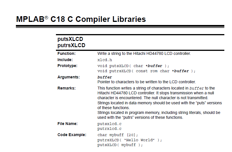

недельку пробую PIC C18. С кнопочками/мигалочками всё получилось сразу. Потом решил подрубить ЖКИ. Использовал для этого официальные библиотеки. Всё работает, кроме ф-ции для вывода строки:
Код:
putrsXLCD ('Hello World');
И она нифига не работает у меня... Делал и по примеру и не по примеру... на ЖКИ она ничего не выводит. Объясните, пожалуйста, как её правильно использовать, а то выводить по символу ещё дольше чем на асме :))
П.С. Интересует именно эта библиотека, хочу понять в чём дело.

А так ?
const rom char *cBuf="HELLO";
putrsXLD(cBuf);
лично я этими не пользуюсь, все равно для русификации надо менять.

Двойные кавычки для строковой константы нужны, а у вас одинарные как для отдельного char-а. Чесно говоря не знаю как C18 это проглатывает, но по-хорошему это фишка Си.
putrsXLСD(cBuf);
Вот испробовал. Результат ложно-положительный :)). Выводит только первый символ строки.
Дописать нужные символы не проблема.
Вот собсно вся программа...

что-то мне подсказывает, что дело не в компиляторе, какие-то времянки не выдержаны, паузу сделайте, что же там выводить..
void lcd_puts(const rom char *s)
char chByte;
do{
chByte=*s++;
WriteDataXLCD(chByte);
}while(chByte);
lcd.zip [1.44 KiB]
