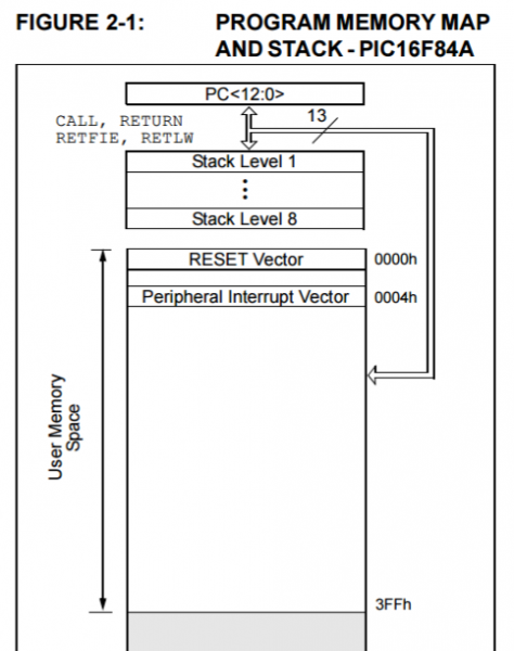

Говорят же "не шутите с макросами"...
У ПИКовых есть хитра ловушка для работающих с подпрограммами/условными переходами - содержимое "по умолчанию"
в PCLATH и/или (у некоторых) прямая оговорка на условие - "все подпрограммы/обслуживание прерываний
только на нулевой странице памяти программ".
Как только размещение точки обращения выходит за пределы нулевой страницы (объем прожки более примитива)
так сей подвох и всплывает.
Для 0х0000-0х0700 проблемы незаметно. Стоит метке попасть в 0х0800 и выше - имеем "фокус".
:beer:

Пока_без_кота писал(а):
Сперва в нем управление ногой ТХ было сделано через bsf/bcf, но так как это неправильно, я решил переделать через битовые маски......
А чем маски отличаются от команд установки бит? Если Вы намекаете на RMW, то маски на порт никак от этого не спасают, потому что команды bcf/bsf делают ровно тоже самое. Только аппаратно. За один машинный цикл.
Для защиты от перезаписи в порт физического состояния ног необходимо организовать переменную-буфер порта, которая заменит защелку выходных портов в этом МК отсутствующую в нем аппаратно. И выводить в порт нужно именно эту переменную.
Какая связь макросов с объемом и расположением кода?
0х800 - это примерно 2000-ная строка кода(с учетом 2-х словных call и goto).
Из слов автора вопроса не следует, что он располагает свой код так далеко.
Особенно если учесть, что 0x3FF- это ПОСЛЕДНИЙ адрес программной памяти...
:tea:

КРАМ писал(а):
... Для защиты от перезаписи в порт физического состояния ног необходимо организовать переменную-буфер порта, которая заменит защелку выходных портов в этом МК отсутствующую в нем аппаратно. И выводить в порт нужно именно эту переменную.
Спасибо, очень полезная для меня информация. Буду гуглить реализацию, потому что в микрочиповских документах я такой рекомендации не вычитывал.
Насчет вылезания за 0 страницу памяти, так это невозможно, в этом ПИКе всего 1 Кб памяти, а страницы по 2 Кб идут. В качестве доказательства - код из дизасcеммблера с адресами:
Код:
