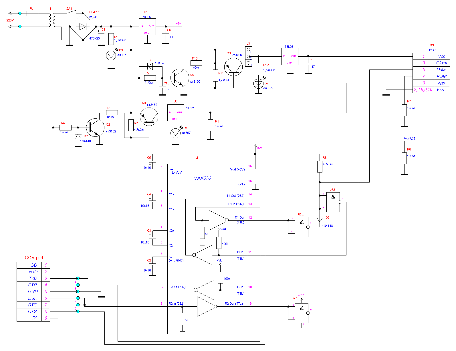

Люди помогите короче собрал я ето чудо техники.Подключаю питалово один светодиод загорелся норм(который через резистор в кило ом) а второй никак не хочет.И когда в винпике начинаю тестить программатор он мне отвечает что аппаратная часть не найдена. БП-комповский.Всё проверил на первый взгляд всё нормально

-=Snaiper=-, меряй напряжение! Если у тебя не модифицированная версия то http://www.5v.ru/exp-tst.htm тут смотри! А если модифицированная то смотри прикреплённый рисунок...напряжения должны быть примерно такими-это просто прогер подключен к ком и включено питание его.
В IC-Prog или других программах при тестирование в момент установки галки в поле Вкл. Выходных Данных напряжение на 14 ноге MAX станет положительным и рядом появится галка тоже...а так также там тестируй VPP (появится на разъёме и панельки(ах) в соответствующих посадочных местах при установки галочки Вкл. Сброс (MCLR)) и CLOCK. Опять же напряжения какие должны быть смотри тут http://www.5v.ru/exp-tst.htm

-=Snaiper=-, там возможно не верное напряжение-эт картинка с замерами когда у меня проблемы были с КОМ-ом на 14 ноге - напряжение не менялось... так что может не верные показатели! Ты измерь и сравни с напряжениями на 5 странице парень выкладывал-мне просто мерять не когда, если уж чё то измерю тогда точно! А так ещё в настройках порта поставь скорость 57ХХХ кб\с и выключити использование буфера FIFO и больше нечего не меняй(лучше сперва по умолчанию сделай и после уже настраивай)! :kill:

Померял напряжения:
С миктосхемой МАХ и Логикой
CLOC +5.0
DATA +7.4
Без логики
CLOC 0.03
DATA 3.2
На МАХ232:
14 0
13 0
12 +13
11 +3,16
9 +5,79
8 +11,61
На ЛА3:
1 +3,13
6 +2,83
8 +5,77
11 0
А может у меня тож чёто не то с ком портом? Это как то можно проверить?
Да и ещё такая проблема когда запускаю icprog он мне пишет что:
Ошибка(системе не удалось найти указанный путь.) запуска драйвера.
А потом:
Ошибка(Не удалось найти указанный файл.) при загрузке драйвера!

-=Snaiper=- поищи в сети как настройть ICProg для данного прогера...а так включи драйвер в настройках и поставь галку использовать драйвер виндовс.
Не в обиду сказано: не ужели не знаешь где настраивается оборудование компьютера... :o в диспетчере устройств погляди :))

Спсиб за то что парился со мной но я тупой баран не тот порт ставил я стасил сом2 а надо было ком1

Доброго времени суток! Воспользовавшись помощью Alex_EXE (огромное спасибо что надоумил где искать!), наваял такой девайс.
Знающие Коты! Проверьте плз, нет ли косяков. На плате добавлены 2 светика индицирующие приём и передачу на MAXe и использован другой элемент 74LS00 вместо указанного на схеме. А именно: задействованы ножки 8,9,10 вместо 11,12,13. Использована универсальная ZIF панелька на 40 ног.
Ежели девайс не косячный, то может кому-то пригодится.

lionp, я понимаю что самому трудно заметить свои ошибки, да и бывает лень проверять ещё раз! А тАк смотри в спринте есть такая функция как контроль там щуп нарисован. Берёшь выделяешь дорожку и смотришь на схеме чтоб совпадали с элементами...и потихоньку так каждую дорожку...начинай от COM-порта, тут не столь много элементов!
