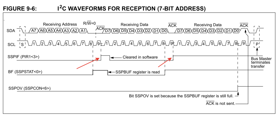

Доброго времени суток. Пытаюсь завести модуль SSP на PIC16F73 в режиме I2C (ведомый режим, 7 разрядная адресация с разрешением прерываний по приему старт-бита). Не получается, прошу помощи.
Код:
push   macro
   movwf   w_temp
   swapf   STATUS,w
   movwf   status_temp
   endm
pop      macro
   swapf   status_temp,w
   movwf   STATUS
   swapf   w_temp,f
   swapf   w_temp,w
   endm
RESET_VECTOR   code   0h
   goto   Init
ISR            code   4h      ; Вектор прерывания
   push                  ; Сохраним контекст
   btfsc   PIR1,SSPIF
   call   Receive_I2C_Byte
ISR_end
   pop                     ; Восстановим контекст
   retfie
Init                     ; Предварительная загрузка начальных значений
   banksel   TRISA            ; Банк 1
   movlw   b'00000000'
   movwf   TRISA            ; Порт A на вывод
   movwf   TRISB            ; Порт В на вывод
   call   SSP_I2C_Ini
   banksel   INTCON            ; Банк 0
   movlw   b'11000000'         ; Разрешаем прерывание периферийных модулей и прерывания вообще
   movwf   INTCON
Main
;      делаем что-то с полученной по I2C переменной value
   goto   Main
SSP_I2C      code
SSP_I2C_Ini
   banksel   SSPADD            ; Вибираем 1 банк
   movlw   I2C_ADDR         ; Заносим адрес устройства
   movwf   SSPADD
   movlw   (1<<SSPIE)         ; Разрешем прерывания от модуля SSP
   movwf   PIE1
   banksel   SSPCON            ; Вибираем 0 банк
   movlw   (1<<SSPEN)|(1<<SSPM3)|(1<<SSPM2)|(1<<SSPM1) ; Включаем модуль SSP, ведомый режим с 7-разрядной адресацией и разрешением прерываний
   movwf   SSPCON
   return
Receive_I2C_Byte
   btfsc   SSPSTAT,BF         ; Ожидаем завершения приема байта адреса
   goto   Receive_I2C_Byte
   movfw   SSPBUF            ; Считаем полученый адрес, чтобы сбросить флаг BF
Wait_Receive_I2C_Byte
   btfsc   SSPSTAT,BF         ; Ожидаем завершения приема байта данных
   goto   Wait_Receive_I2C_Byte
   movfw   SSPBUF            ; Считаем полученые данные
   movwf   value
   bcf      PIR1,SSPIF
   return
 Заголовок сообщения: Re: Вопросы начинающих PIC ASM
СообщениеДобавлено: Пт дек 23, 2016 00:19:04
Карма: 90
Рейтинг сообщений: 1432
Сообщений: 4590
Откуда: Планета Земля
Это как ?
SSPIF поднимается по приёму байта, а не по сартовому состоянию.
2016-12-23_01-23-26.png [62.76 KiB]
Соответственно и прерывание возникает в этот же момент.

Там еще есть режим, в котором прерывания возникают по приходу старт/стоп бита. Но я внимательнее вчитался, и понял что мне это не нужно. Переделал без этих прерываний, и лишнего анализа флага BF.
Код:
SSP_I2C      code
SSP_I2C_Ini
   movwf   SSPADD
   movwf   PIE1
   movlw   (1<<SSPEN)|(1<<CKP)|(1<<SSPM2)|(1<<SSPM1); Включаем модуль SSP, ведомый режим с 7-разрядной адресацией, управление SCL отключено
   movwf   SSPCON
   return
Receive_I2C_Byte
   movfw   SSPBUF            ; Сразу считаем полученый байт, чтоб сбросить флаг BF
   banksel   SSPSTAT
   btfss   SSPSTAT,D         ; Если принятый байт - адрес,
   goto   End_Receive_I2C_Byte; сразу на выход
   banksel   PIR1
   movwf   value         ; Иначе обновим соостояние переменной
   banksel   PIR1
   bcf      PIR1,SSPIF         ; Сбрасываем флаг прерывания от модуля SSP
   return
Все работает, спасибо :beer:
